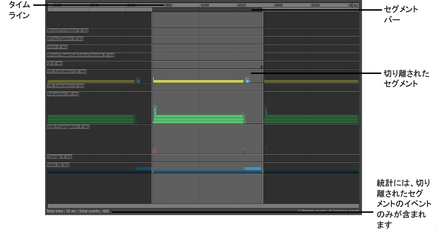

特定のセグメントを分離して検査するには
セグメント バー上の分離するセグメントをクリックします。分離されたセグメントがハイライト表示されますが、残りのグラフは暗く表示されたままです。セグメントを分離すると、そのセグメントのイベントのみが、プロファイラの下にある統計情報(イベントの総数など)で考慮されます。
コマンドを使用して、特定のセグメントを分離したり、既定のビューに戻ることもできます。詳細については、profilerTool コマンドの説明を参照してください。

プロファイラの統計情報
各イベントに対して提供される統計情報(イベントの継続時間やスレッド ID など)の他にも、プロファイラ(Profiler)の下には、次の情報が表示されます。
非表示のイベントは、合計時間と合計イベント数に含まれません。セグメントが分離されている場合は、分離されたセグメントのイベントのみが、これらの統計情報に含まれます。分離されたイベントは非表示とみなされません。
