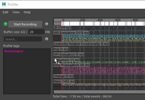

  4. 名前およびカラーを設定するには、次のスクリプトを実行します。
    addProfilerTag("Blendshape2", 255, 0, 200);
    getMetadata -streamName "ProfileTagStream" -memberName "NodeProfileTag" -channelName "ProfileTag" -index "0";
  5. プロファイラ(Profiler)を開き、記録を開始(Start Recording)をクリックして、アニメーションを再生します。
  6. アニメーションの一部をキャプチャしたら、記録を停止(Stop Recording)をクリックします。
プロファイラ(Profiler)にタグが表示されます。タグを選択すると、出力内のすべての関連データが選択されます。
