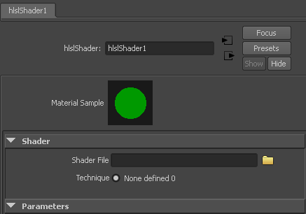

HLSL シェーダ(HLSL Shader)マテリアルを 作成するには
  1. ハイパーシェード(Hypershade)で、Maya > サーフェス(Maya > Surface)リストから HLSL シェーダ(HLSL Shader)マテリアルを選択します。
    新しいシェーディング マテリアルがハイパーシェード(Hypershade)に表示され、HLSLShader マテリアル ノードがアトリビュート エディタ(Attribute Editor)に表示されます。
  2. シェーダ(Shader)セクションで、使用する .fx ファイルへのパスを入力するか、または .fx ファイルを参照します。
    hlslShader ノードで .fx ファイルを構成すると、プラグインはアトリビュート エディタ(Attribute Editor)にアトリビュートを自動的にロードします(アトリビュートが存在する場合)。
  3. アトリビュート エディタ(Attribute Editor)セクションを開き、必要に応じてアトリビュートを調整します。
  4. 新しい HLSL シェーダ(HLSL Shader)マテリアルをシーンのオブジェクトに割り当てます。詳細については、サーフェスに既存マテリアルを割り当てるを参照してください。
  5. シーン ビュー内のパネル(Panel)メニュー: シェーディング(Shading)設定のハードウェア テクスチャリング(Hardware Texturing)をオンにします。
