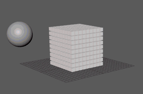

重力、摩擦、衝突を含む(ただしこれらに限定されない)ダイナミック フォースを(
Bullet を使用して) MASH ネットワークに適用します。シミュレーションをリアルタイムに操作するには、再生中にアトリビュートを調整します。
注: MASH ネットワークの外部にあるオブジェクトと衝突させるには、これらのオブジェクトを
BulletSolver ノードの
外部コライダ(External Colliders)リストに追加する必要があります。
