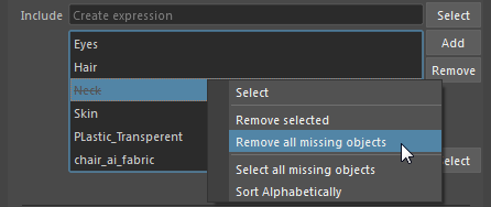

次の場合にノードがコレクションから欠落する可能性があります。
オブジェクトまたはシェーダがコレクションのメンバーで、シーンから削除されている
レンダリング設定が .json から読み込まれていて、.json が読み込まれたシーンにコレクションのメンバーであるオブジェクトまたはシェーダが存在しない
この場合、レンダリングの設定(Render Setup)エディタがレイヤとコレクションを
アイコンでマークし、エラーを知らせます。そして、プロパティ エディタ(Property Editor)がスタティック選択リストでこれらの欠落しているオブジェクトを、取り消し線が付いたグレーで斜体のフォントで特定します。
コレクションで複数のオブジェクトが欠落している場合があります。これらの欠落しているオブジェクトをすべて特定するには、プロパティ エディタ(Property Editor)でノード リストを右クリックし、欠落しているすべてのオブジェクトを選択(Select all missing objects)を選択します。
コレクションから欠落しているオブジェクトを削除するには、右クリックして欠落しているすべてのオブジェクトを除去(Remove all missing objects)をクリックします。
オプション > [レンダリングの設定]の警告アイコンを表示(Options > Show Render Setup warning icons)を無効にして、レンダリングの設定(Render Setup)エディタで
アイコンの表示を停止することができます。さらに、環境変数 MAYA_RENDER_SETUP_ENABLE_WARNING_ICONS を設定して、このオプションをコントロールすることもできます。アイコンを非表示するには、この環境変数を 0 に設定します。表示するには 1 に設定します。この環境変数が設定されている場合、このメニュー オプションはグレーになり、環境変数の値に従います。

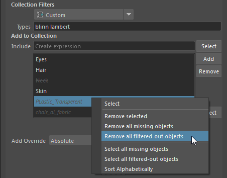

フィルタで除外されているためにコレクションからノードが欠落する場合があります。
たとえば、シェーダのコレクションを作成するためにカスタム フィルタ(Custom filter)を使用し、blinn と lambert シェーダのみが含まれるようにフィルタ タイプを設定した場合、その他のシェーダはすべて除外され、コレクションの一部には含まれません。
除外されているノードはグレーの斜体フォントで特定されます。
コレクションから除外されているオブジェクトを削除するには、右クリックして除外されたすべてのオブジェクトを除去(Remove all filtered-out objects)をクリックします。
コレクションに除外されているノードが複数ある場合があります。このようなノードをすべて特定するには、プロパティ エディタ(Property Editor)のノードのリストを右クリックして、除外されたすべてのオブジェクトを除去(Select all filtered-out objects)を選択します。
