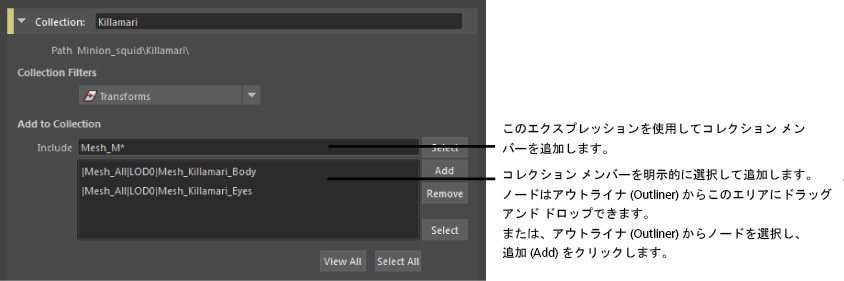

この例では、エクスプレッション Mesh_K* は、Killamari のボディ、目、ガラスの目をコレクションにすべて含めます。

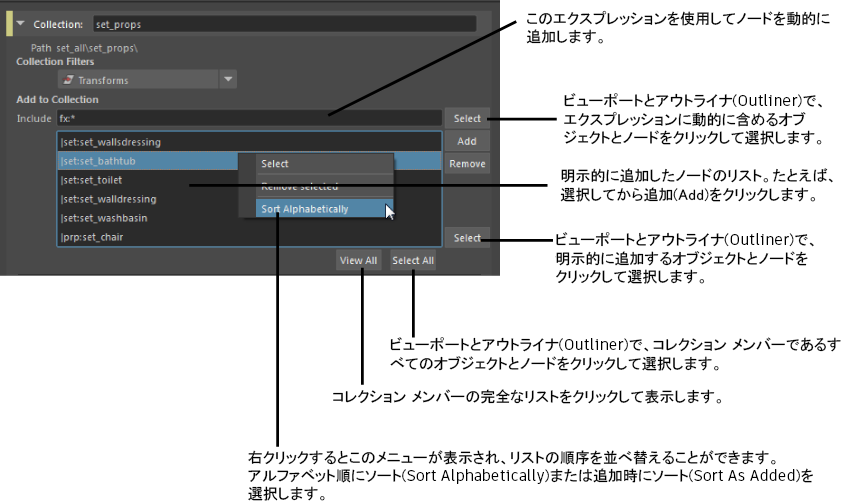

上記のようにエクスプレッションを使用して動的に追加する代わりに、ノードを明示的に選択してそれを追加することにより静的に新しいメンバーをコレクションに追加できます。これを実行するには、アウトライナ(Outliner)からノードを中マウス ボタンでプロパティ エディタ(Property Editor)にドラッグ & ドロップします。または、アウトライナ(Outliner)でノードを選択し、プロパティ エディタ(Property Editor)で追加(Add)をクリックすることもできます。
エクスプレッションと手動で追加したノードのリストを含めている場合、コレクションにはエクスプレッションに一致するノードとリストしたノードの両方が含まれます。
このリストをアルファベット順に並べたり、オブジェクトの追加順に並べたりできます。プロパティ エディタ(Property Editor)でリストを右クリックし、アルファベット順にソート(Sort Alphabetically)または追加時にソート(Sort As Added)を選択します。
この方法を使用してコレクションに追加すると、ノードを再ペアレント化する際に注意が必要になります。コレクションにノードを追加し、後からそれをあるルート ノードから別のルート ノードに再ペアレント化すると、このノードがコレクションから失われる可能性があります。| は各ノードの階層を示すために使用されます。たとえば、|group1|group2|group3 は、group3 が group1 の子である group2 の子であることを示します。group3 をコレクションに追加した後、group3 を group4 の子になるように移動すると、group3 はそのコレクションのメンバーではなくなります。コレクション内で見つからないノードを特定する方法については、「コレクション内で見つからないメンバーを特定する」を参照してください。
既定では、コレクションのフィルタ(Collection Filters)がトランスフォーム(Transforms)に設定されているため、コレクションにはトランスフォーム ノードのみが含まれます。アウトライナ(Outliner)でシェーダを選択し、プロパティ エディタ(Property Editor)で追加(Add)をクリックすると、シェーダはノードのリストに表示されますが、フィルタで除外されていることを示すためにグレー表示されます。つまり、コレクションの一部とはなりません。
オブジェクトのシェーディングをオーバーライドするために、コレクションにシェーダを追加する必要はありません。これはオーバーライドの作成時に自動的に追加されます。ただし、上級ユーザの場合は、コレクションのフィルタ(Collection Filters)ドロップダウン リストからシェーダ(Shaders)メニューを選択して、これを実行することもできます。
コレクション メンバーのリストを表示するには、プロパティ エディタ(Property Editor)ですべて表示(View All)をクリックします。
または、シーンおよびアウトライナ(Outliner)内のすべてのコレクション メンバーを選択するために、すべてを選択(Select All)をクリックすることもできます。
さらに、エクスプレッションによって加えられたメンバー、選択および追加によって加えられたメンバーに対し、それぞれ選択(Select)ボタンが存在します。2 つの方法のいずれかで加えられたコレクション メンバーを個別に確認するには、これらのボタンを使用します。「コレクションに属しているオブジェクトを識別する」を参照してください。
ドラッグ & ドロップによって追加されたメンバーを削除するには、コレクションのプロパティ エディタ(Property Editor)でノード(複数可)を右クリックし、削除(Remove)を選択します。ノードを選択して、削除(Remove)をクリックすることもできます。
