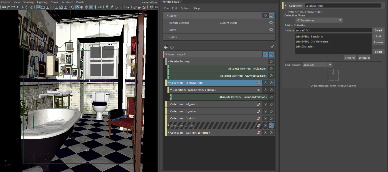

コレクションはトップダウンで解釈されるため、レイヤ内の他のコレクションやオーバーライドよりも優先されないようにするには、このコレクションをレイヤ内で最上位のコレクションにする必要があります。
この例では、キャラクタは LocalOverride と chr_all という 2 つのコレクションに属しています。
LocalOverride が上位に表示され、chr_all が下位に表示される場合、chr_all が無効になっていれば chr_all はレンダリングされません。これは正しい動作です。

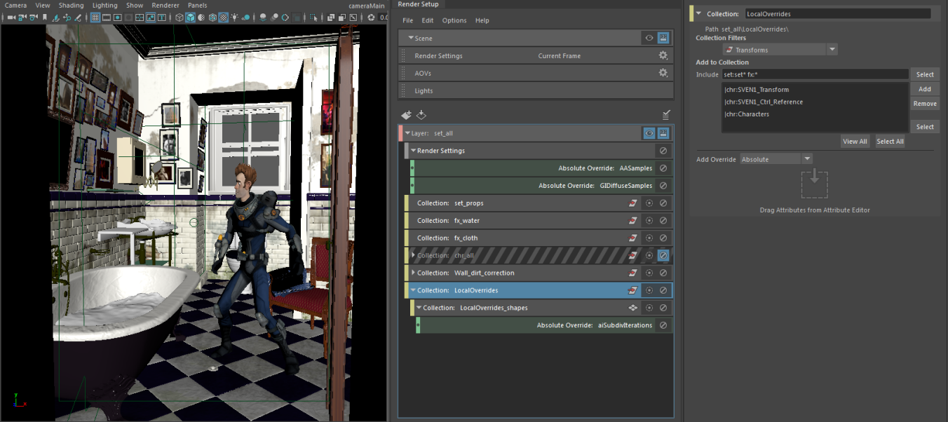

しかし、chr_all が上位に表示され、LocalOverride が下位に表示される場合、chr_all コレクションを無効にしたとしても、レンダリング内にキャラクタが表示されてしまいます。この結果が不正確になるのは、LocalOverride コレクションにキャラクタが含まれていて、有効になっているからです。
