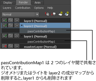

このメニューを使用すると、レンダーのパス成分マップを作成できます。
新しいパス成分マップを作成し、これに選択したレイヤに接続します。
このサブメニューには、シーンで使用可能なパス成分マップのリストが表示されます。目的の成分マップを選択して、現在のレイヤに接続します。
選択した成分マップを複製します。
選択されているパス成分マップに属するオブジェクトを示します。現在選択されているパス成分マップのすべてのオブジェクトが選択されます。
選択したオブジェクトを選択したパス成分マップに追加します。
選択したパス成分マップからオブジェクトを除去します。
1 つまたは複数のパス成分マップを除去するには、除去するマップを選択してからこのオプションを選択します。
ジオメトリやライトが割り当てられていないパス成分マップを除去します。
リレーションシップ エディタ(Relationship Editor)ウィンドウが開きます。
パス成分マップのアトリビュート エディタ(Attribute Editor)が開きます。

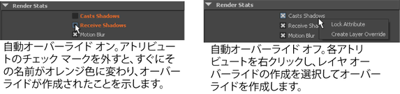

自動オーバーライド(Auto Overrides)オプションは、シャドウの投影(Casts Shadows)、シャドウの受像(Receive Shadows)、反射に現れる(Visible in Reflections)などのアトリビュートのレイヤ オーバーライド作成ワークフローを簡略化します。
自動オーバーライド(Auto Overrides)オプションは次のアトリビュートに適用できます。
自動オーバーライド(Auto Overrides)オプションがオンの場合、これらのアトリビュートのそれぞれをクリックするだけで、選択したレイヤにオーバーライドが作成されます。チェック マークを外すと、すぐにアトリビュート名がオレンジ色に変わり、レイヤ オーバーライドが作成されたことを示します。これにより、アトリビュートを右クリックしてレイヤ オーバーライドの作成(Create Layer Override)を選択する必要がなくなります。
この機能がもっとも便利なのは、オーバーライドを作成する必要のあるシーンに複数のオブジェクト/レイヤがある場合です。この機能によりレイヤ オーバーライドの作成(Create Layer Override)を選択する必要がなくなり、ワークフローが簡略化されます。
