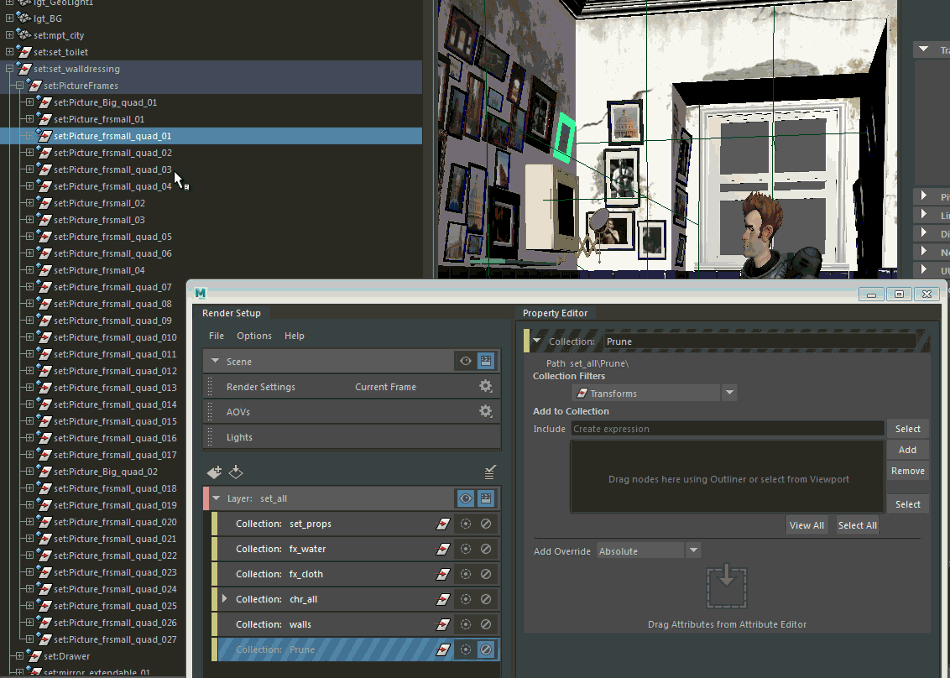

コレクションはトップダウンで解釈されます。2 つ(またはそれ以上)のコレクションがオブジェクトを共有し、1 つのコレクションが有効で、もう一方が無効になっている場合、共有オブジェクトがレイヤに含められるかどうかを決定するのはリストの最下位のコレクションになります。
このルールを使用すると、DAG 階層内の特定のオブジェクトをシーンに表示されないように削減することができます。この用途例としては、20 個のフレームが存在する壁があり、これらのフレームの内 6 個を除去する場合などが挙げられます。フレームは壁の階層の子または孫で、壁はレイヤ内のコレクションです。
レイヤからオブジェクトを削減するには
この例では、選択された 6 個のフレームが、削減コレクションに追加されると、レイヤで非表示となることを示しています。
