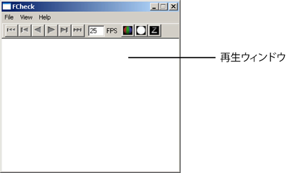

FCheck では 2 つのウィンドウが表示されます。FCheck 再生(FCheck Playback)ウィンドウには、開いたイメージやシーケンスが表示されます。ただし、プラットフォームによって再生(Playback)ウィンドウのメニュー項目が異なります。
FCheck を開くと、前の設定が呼び出されます。たとえば、60 FPS でアニメーション シーケンスを表示した場合、次に FCheck を使用するときの FPS は 60 に設定されています。
Windows のメニュー項目の詳細については、FCheck ファイル(File)メニューを参照してください。
オプションの表示と設定の調整については、表示キーとイメージ調整キーを参照してください。
再生(playback)ウィンドウと共に FCheck コマンド プロンプト ウィンドウが表示され、イメージに関する情報が示されます。イメージに関する情報は、FCheck を開く際に使用した Linux のシェル ウィンドウに表示されます。
