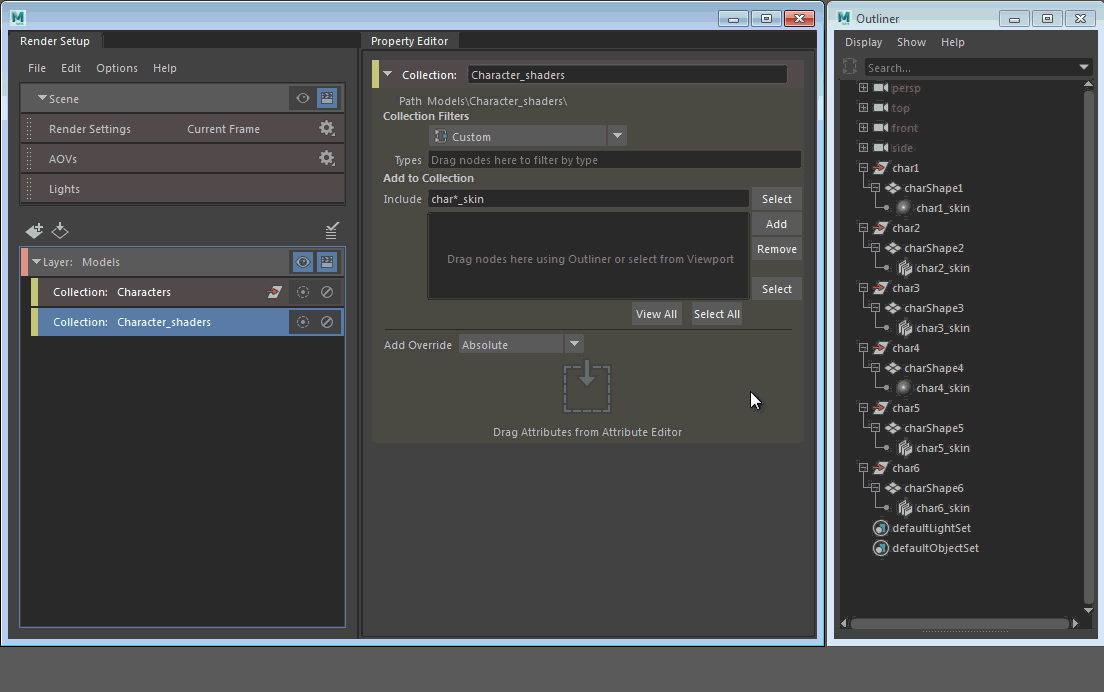

提供されているコレクションのフィルタ(Collection Filters)が汎用的すぎて目的に合わない場合、カスタム(Custom)フィルタを使用して選択した特定のノード タイプだけを含めると、コレクションをさらに合理化することができます。 ドロップダウン メニューからカスタム(Custom)を選択して、プロパティ エディタ(Property Editor) コレクションのフィルタ(Collection Filters) タイプ(Type)アトリビュートにノード タイプを追加します。 ノード タイプを追加するには、アウトライナ(Outliner )からノードを中マウス ボタンでプロパティ エディタ(Property Editor)にドラッグ & ドロップすると、そのノード タイプが自動的に認識されます。 プラグイン ノード タイプが認識されます。
次の例では、char*_skin エクスプレッションが、コレクション内にすべてのキャラクタのスキン シェーダを含めるために使用されています。 次に、中マウス ボタンで char1_skin をプロパティ エディタ(Property Editor) のタイプ(Type)アトリビュートにドラッグすると、blinn タイプが認識されます。 同様に、中マウス ボタンで char2_skin をプロパティ エディタ(Property Editor)にドラッグすると、aiStandardSurface タイプが認識されます。 メンバーシップを確認するには、すべてを選択(Select All)をクリックします。
タイプ(Types)フィールドに texture/2d などの分類文字列を入力して、ファイル ノード、またはチェッカなどの 2D テクスチャ ノードを追加します。 その他のオプションには、bump2d または place2dtexture ノードを追加する分類文字列 utility などがあります。 このフィールドでは大文字と小文字は区別されます。つまり、Texture/2d では何の結果も返されません。
