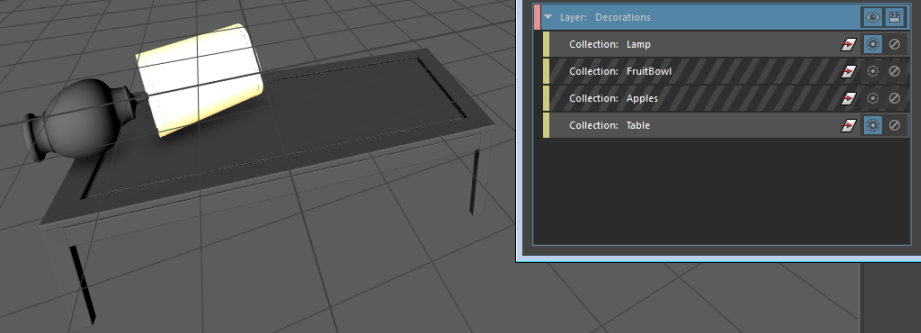

この例では、ランプ(Lamp)とテーブル(Table)のコレクションが選択項目の分離として設定され、ビューポートに表示されています。

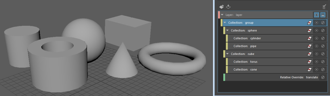

階層のコレクションで構成されるレンダリングの設定で親コレクションの選択項目を分離した場合、すべての子コレクションは有効なままになり、これらのメンバーはレイヤに引き続き表示されます。
選択項目の分離(Isolate Select)前:

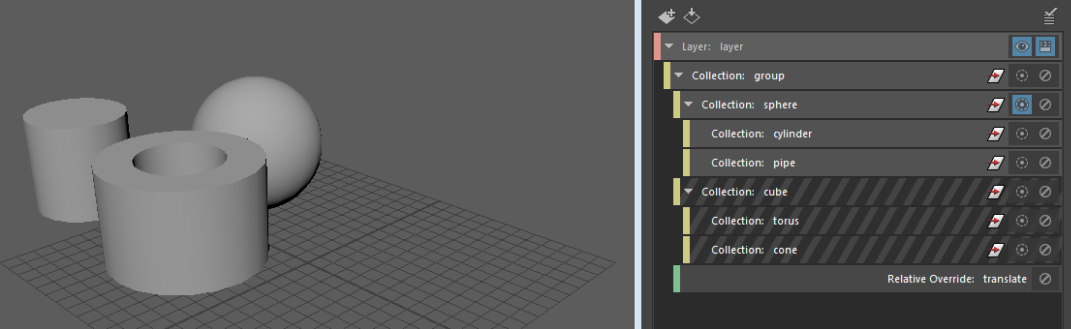

球コレクションで選択項目の分離(Isolate Select)を有効にすると、円柱およびパイプ サブコレクションは有効なままになり、これらのメンバーはビューポートに表示されます。

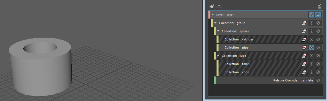

階層のコレクションで構成されるレンダリング設定で子のコレクションの選択項目を分離すると、親コレクションは有効になりますが、そのメンバー オブジェクトはレンダー レイヤに影響しません。
この例では、パイプ コレクションの選択項目を分離すると、ビューポートにパイプのみが表示されます。球の親コレクションは有効なままですが、コレクションに含まれる球はビューポートには表示されません。これにより、親コレクション上のオーバーライド(この場合はグループ コレクションに適用される移動オーバーライド)をパイプ コレクションに適用されたままにすることができます。
選択項目の分離(Isolate Select)をパイプ コレクションに対して有効化した後:
