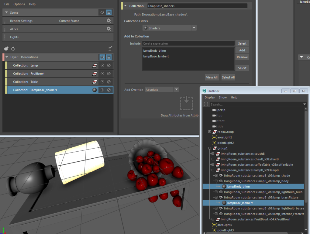

コレクションのフィルタ(Collection Filters)ドロップダウン リストで選択したフィルタにオーバーライドするノードが含まれていることを確認します。たとえば、シェーディング ノードを含める場合は Shaders フィルタを選択します。
確認するには、全て表示(View All)をクリックしてコレクションのメンバーを表示します。

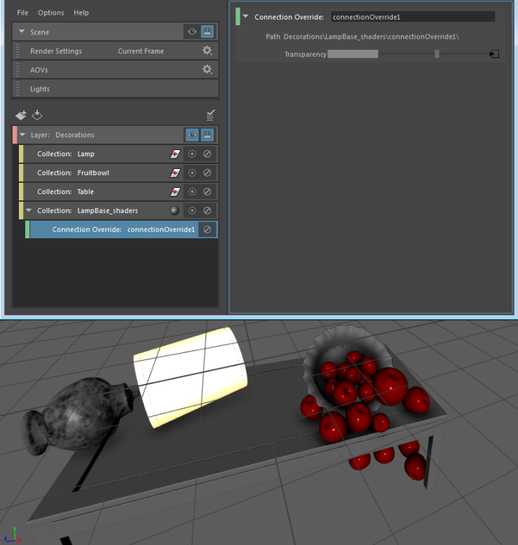

プロパティ エディタ(Property Editor)で、オーバーライドするアトリビュートを入力することもできます。 このアトリビュートは、node.attribute または attribute の形式で入力できます(blinn1.transparency または transparency など)。入力したら、作成(Create)をクリックします。「アトリビュートの名前を入力してオーバーライドを作成する」を参照してください。
接続オーバーライドが選択された状態で、プロパティ エディタ(Property Editor)のアトリビュートの横にあるマップ ボタン
をクリックして、新しいレンダー ノードに接続します。
既存のレンダー ノードに接続するには、アウトライナ(Outliner)またはハイパーシェード マテリアル ブラウザ(Hypershade > Material Browser)からオーバーライドされたアトリビュートまで中マウス ボタンでドラッグ&ドロップします。
の周囲に赤い境界が表示されます。このアイコンをクリックしてレイヤを更新し、更新された結果を確認します。
接続オーバーライドを作成して、lamp_body および lamp_brassFixture に割り当てられたシェーダの透明度(Transparency)アトリビュートに割り当てられたテクスチャをオーバーライドします。
この場合はシェーダが例として使用されていますが、同じガイドラインに従って任意のアトリビュート接続をオーバーライドできます。シェーダをコレクションに追加するのではなく、オーバーライドするノードをコレクションに追加します。
任意の Maya シェーダの透明度(Transparency)アトリビュートをアトリビュート エディタ(Attribute Editor)からプロパティ エディタ(Property Editor)にドラッグ&ドロップし、フラクタル(Fractal)などの任意のテクスチャにオーバーライドをマップします。結果は次のようになります。
また、プロパティ エディタ(Property Editor)のタイプ アトリビュート(Type Attribute)フィールドに透明度を入力して、テクスチャにオーバーライドをマップすることもできます。
複数のシェーダに接続オーバーライドを同時に適用できます。オーバーライド ノードは、コレクション内のすべてのシェーダで指定されたアトリビュートを検索します。この場合、blinn と lambert の両方のシェーダで透明度(Transparency)アトリビュートが指定されているため、オーバーライドが両方のシェーダの透明度(Transparency)に適用されます。
接続オーバーライドはコレクション内のすべてのシェーダに適用されます。たとえばこの場合では、LampBase_shaders コレクション内の lampBody_blinn と lampBase_lambert です。フルーツ ボウルにも lampBody_blinn または lampBase_lambert のいずれかのシェーダが割り当てられると、本来の目的がランプの透明度のみをオーバーライドすることだとしても、フルーツ ボウルに透明度オーバーライドが適用されます。そのため、オブジェクトのシェーダを誤ってオーバーライドしないようにするには、レイヤの各オブジェクトに適用されたシェーダを確認することをお勧めします。このためには、アウトライナ(Outliner)で表示 > 割り当てられたマテリアル(Display > Assigned Materials)を選択します。
