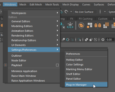

プラグインを Maya にロードするには、次の手順を実行します。
  1. プラグイン マネージャを開きます。ウィンドウ > 設定/プリファレンス > プラグイン マネージャ(Windows > Settings/Preferences > Plug-in Manager)をクリックして、プラグイン マネージャを開きます。

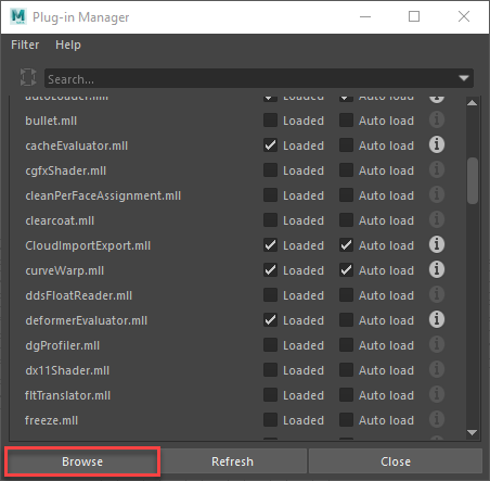

  2. プラグイン マネージャで参照(Browse)をクリックします。

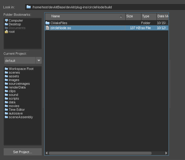

    Linux では、サンプルは build フォルダにビルドされ、サンプル名が付けられます。Linux プラグインのサフィックスは so です。たとえば、Linux circleNode プラグインをロードするには、circleNode/build/ に移動して circleNode.so を選択します。

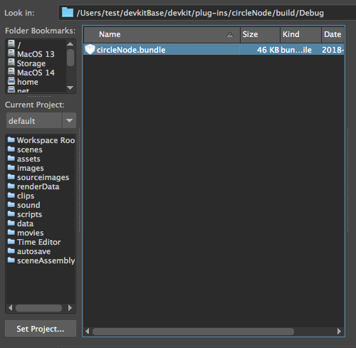

    macOS では、XCode を使用してサンプルをビルドした場合、サンプルは build/Debug/ にビルドされます。それ以外の場合は、サンプル プラグインは build フォルダの最上位に配置されます。macOS プラグインのサフィックスは bundle です。たとえば、Xcode を使用してビルドされた macOS circleNode プラグインをロードするには、circleNode/build/Debug/ に移動して、circleNode.bundle を選択します。
    代替テキスト

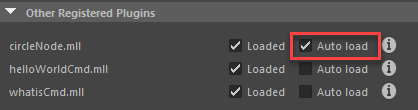

  4. 手動で追加したプラグインは、Maya に自動的にロードされません。Maya を再起動するたびに、Maya にリロードする必要があります。
    プラグインを自動的にロードする場合は、自動ロード(Auto load)オプションを選択します。

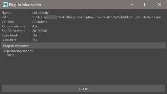

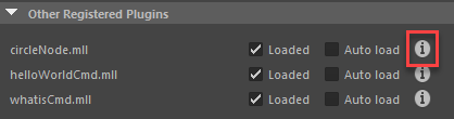

  1. プラグインの使用方法を見つけるには、プラグイン マネージャでプラグインの i アイコンをクリックします。
    代替テキスト
    この操作を行うと、プラグインがディペンデンシー グラフ ノードとコマンドのいずれであるかや、ビルドされた API のバージョンなど、プラグインに関する情報が表示されます。
    重要: Mayaおよび API の新しいバージョンを導入するたびに、プラグインを再ビルドする必要があります。
