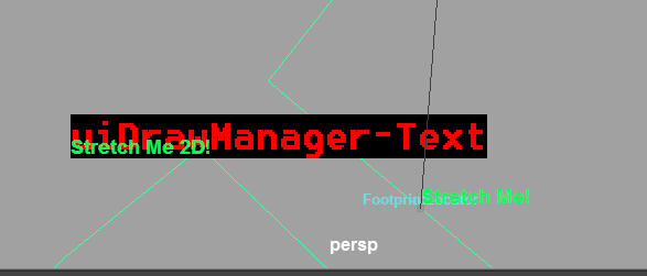

footPrintManip のサンプルでは、「Stretch Me!」および「Stretch Me 2D!」MPxDrawOverride のテキストは、Footprint Locator (MPxDrawOverride)のテキスト(X 線表示)、および uiDrawManager ()のサンプル テキスト(透明な UI 2D)の上に描画されます。

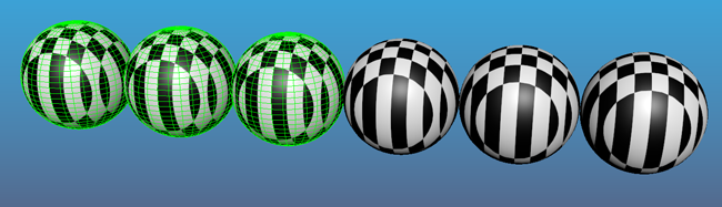

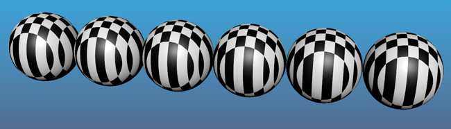

RenderItemType は MHWRender::MRenderItem::MaterialSceneItem です。したがって、たとえば、ポスト エフェクトに参加します。このサンプルでは、同じオブジェクトのトランスフォーム インスタンスが 6 つあります。
単一オブジェクトでは、1 つの項目が不透明リストに追加されています(シェーディング)。この項目は、ポスト エフェクト リストにも追加されます。
サブシーン オーバーライドでは、ハードウェアによるインスタンス化を使用するため、合計で 1 つの項目しか追加されません。各項目では、インスタンスごとに異なるワールド空間でのトランスフォームを使用して、ハードウェアによるインスタンス描画を使用します。
オブジェクトのインスタンスが選択された場合:

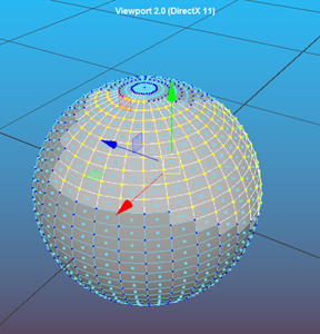

1 つのワイヤフレーム項目が不透明 UI リストに追加されます。

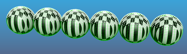

頂点が表示されるとき、他の 1 つの項目が不透明 UI リストに追加されます。

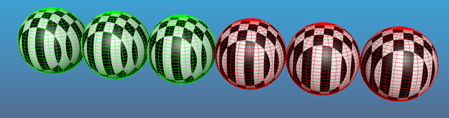

シェーディング上にワイヤフレームを重ねると、2 つの UI 項目が追加されます。休止状態のワイヤフレームに 1 つ、アクティブなワイヤフレームに 1 つです。

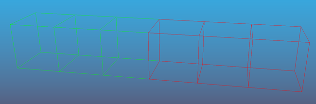

2 つの項目は、バウンディング ボックス用にも追加されます。これらは、MHWRender:: MRenderItem::NonMaterialSceneItem の RenderType であるため、シーン項目とはみなされませんが、まだ不透明 UI リストとして分類され、このリストに追加されます。
ワイヤフレーム、頂点およびバウンディング ボックスの項目はすべて、非ポストエフェクト リストに追加されます。
