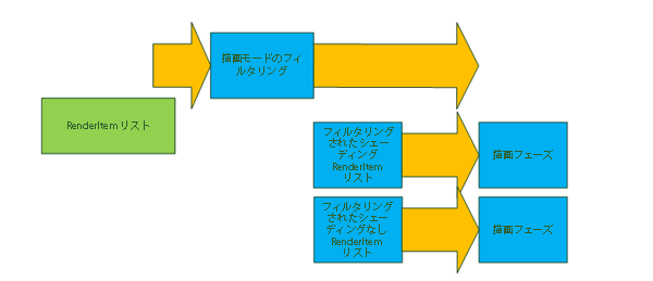

  1. レンダー項目は表示モードに固有である(例: ワイヤフレームとシェーディング/テクスチャ モード)表示モードはレンダリングに使用される現在の表示モードと照合され、必要に応じて適切にフィルタされることに注意してください。例: ビューポートがワイヤフレーム モードの場合、シェーディング モード項目は描画されません。
    図 78
    描画モードのフィルタリングによって、描画フェーズに進む過程で項目がどのように除去されるかを示す基本的なパイプライン。通常これは、項目がシェーディングされているかいないかに基づいたフィルタよりも優先されます。

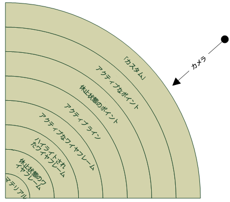

  5. 深度の優先順位で異なる必要がある。
    図 79
    アクティブ カメラに向かってレンダー項目を移動させる深度の優先順位設定の違いとその効果を論理的に示す図。ストックの優先順位に代わり、「カスタム」の優先順位を使用することができます。矢印は、カメラ(ビューア)の方向を示します。

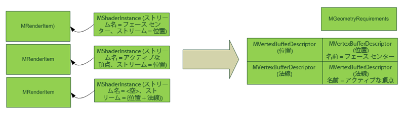

カスタムのレンダー項目には名前が付いているため、管理する名前付きレンダー項目のセットがあります。また、セマンティックは同じで名前が異なるジオメトリ ストリームの要件が存在する可能性もあります。
たとえば、マテリアルのレンダー項目の描画と、面法線を描画するレンダー項目が必要となる場合には、位置の 2 つのストリーム(セマンティック)が必要となる場合があります。前者を「My shaded item」、後者を「My face center item」のように命名することができます。後者は、「フェース センター」のカスタムのストリーム名を使用して MRenderItem::setShader() を呼び出すことができました。
さらに、ストリームとレンダー項目の間には明示的な関連性が存在しないため、特定のカスタムのレンダー項目で使用する必要がある場合には、ストリームに名前をつけると役に立つ場合があります。ただし、ストリームごとに名前を付けることによって、追加のジオメトリ データが発生し、インデックスの割り当ても必要になるため、一概にメリットがあるとはいえません。また、ジオメトリの更新では、ストリームの名前付けはレンダー項目単位で行われるという事実を考慮する必要があります。すなわち、名前は 1 つの項目のすべてのストリームに適用されます。使用例を「4.4.5.5 基本コンポーネントの処理」に示します。
図 80
上の図は、左側の 3 つのレンダー項目を示します。一番上のアイテムはフェース センターの描画に使用されます。これは位置のみを必要とし、「フェース センター」のカスタム名を持っています。次はアクティブな頂点を描画するためのアイテムで、位置を必要とし、「アクティブな頂点」のカスタム ストリーム名を持っています。最後はマテリアル レンダー アイテムで位置と法線を必要とします。カスタム名はありません。オーバーライドがジオメトリを供給しなければならない最終的な累積要件セットが戻ってきたときに、必要な 4 つのデータ ストリーム(位置ストリームが 3 つ、法線ストリームが 1 つ)に関する説明(MVertexBufferDescriptor)があります。位置ストリームは、マテリアルとアクティブな頂点の表示に共通のものを使用することができます。
データがいつ必要になるかについての想定はされないため、すべての要件が常に満たされるようにする必要があります。適切なデータが提供されない場合、レンダラは、既定のデータを提供しようとする場合があります。しかし適切なデータを提供できるという保証はありません。たとえば、ビューポートの構成において、1 つのパネルがシェーディング モードでもう 1 つのパネルがワイヤオン シェーディング モードを有効にしている場合、1 つのビューポート パネルは、シェーディング レンダー項目に加えてワイヤフレーム レンダー項目を必要とします。シェーディングされたレンダー項目では、接線が必要になる場合があります。

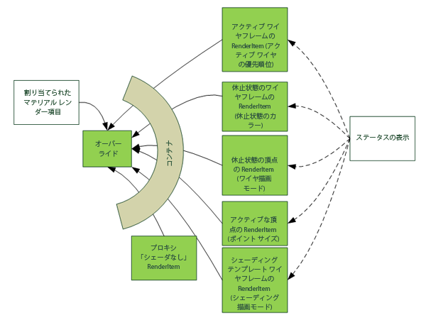

カスタムの UI 描画の例
たとえば、プラグインは以下に対するカスタムのレンダー項目を作成することができます。
図 81
緑色のボックスは、プラグインが作成し管理する領域を表します。白いボックスはレンダラによって提供されます。
以下に、上記の項目のパラメータの例と、それぞれの項目に適した更新の頻度を示します。
三日月の形の「コンテナ」は、ジオメトリとサブシーンのオーバーライド レンダー項目の両方が、どれくらい論理的にレンダー項目のセットに収集されるかを示します。主な違いは、サブシーンのオーバーライド コンテナ クラスは明示的に API に公開されるということです。

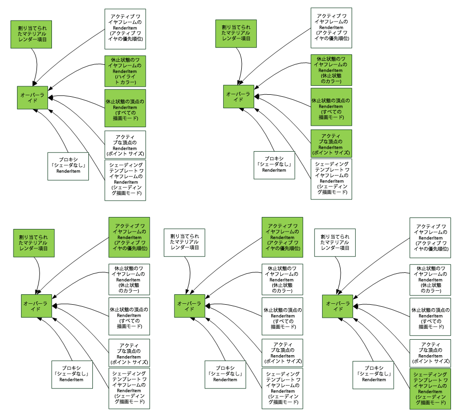

以下に、ユーザ ワークフローの例、およびプラグインがどのようにそれらのレンダー項目を処理することができたかを示します。
  1. ユーザは、シェーディング モード中に、コンポーネント選択モードに入ります。
    1. オブジェクトはハイライト モードにあるので、休止中のワイヤフレーム項目を有効にして、カラーを適切に設定する必要があります。
    2. 休止中の頂点レンダー項目を有効にして、カラーを適切に設定する必要があります。
    3. アクティブなワイヤフレーム項目を無効にする必要があります。
    4. アクティブな頂点項目を無効にする必要があります。
    5. シェーディングされたテンプレート項目を無効にする必要があります。
    6. シェーディングされたプロキシ項目を無効にする必要があります。
      注: マテリアルにシェーディングされた項目は内部的に有効です。シェーディング モードになったときに有効になりました。
  2. 次にユーザはいくつかの頂点を選択します。
    1. アクティブな頂点項目を有効にする必要があります。アクティブなコンポーネントを解析し、頂点のサブセットを表示するために適切なインデックス処理を設定する必要があります。
  3. ユーザはオブジェクト選択モードに戻ります。
    1. 休止中の頂点項目とアクティブな頂点項目は無効になります。
    2. アクティブなワイヤフレーム項目は有効になります。
    3. 休止中のワイヤフレーム項目は無効になります。
  4. ユーザはワイヤフレーム モードに切り替わります。
    1. シェーディング モードで描画するようにマーキングされたレンダー項目は描画パイプライン内でフィルタされるため、プラグインでは何もする必要はありません。
  5. ユーザはオブジェクト オーバーライドを設定してオブジェクト テンプレートを作成します。
    1. カスタム マテリアルのレンダー項目がある場合は、無効にする必要があります。提供されているマテリアル レンダー項目は自動的に無効になります。
    2. 休止中のワイヤフレーム項目とアクティブなワイヤフレーム項目を無効にする必要があります。
    3. 休止中の頂点項目を無効にする必要があります。
    4. シェーディングされたテンプレート項目を有効にして、オブジェクトがアクティブかどうかに応じて、適切なカラーに設定する必要があります。
図 82
上記の 5 つのアクションを上から下に、そして左から右に図で表しています。どんな場合でも、すべてレンダー項目の保持は、基本的な有効と無効の発生、およびカラーなどの起こりうるパラメータの変化によって行われます。有効な項目は緑色で表示され、それ以外のすべてのレンダー項目は無効になります。

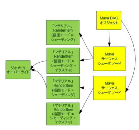

マテリアル項目を扱う場合、一般に、「シェーディング」または、「シェーディングとテクスチャ」描画モードがオーバーライドにパスされるレンダー項目があります。DAG オブジェクトに割り当てられたマテリアルの数に応じて、このようなパスされる項目のセットの数は 0 またはそれ以上になります。
図 83
この例では、DAG オブジェクトは DAG オブジェクト上の異なるコンポーネントに 2 つのシェーダを割り当てます。4 つの「マテリアル」レンダー項目を持つことができます。1 つは「シェーディング」描画モードで描画される各コンポーネント シェーダ、1 つは「シェーディングとテクスチャ」モードで描画される各コンポーネント シェーダに対するものです。
これらのレンダー項目のパラメータはそのまま使用することも、修正したり、無効にすることもできます。無効にした場合、プラグインは代わりのパラメータを提供しなければなりません。代わりのパラメータが提供されない場合、オブジェクトはシェーディングまたはテクスチャ モードのときに「消えた」ように見えます。代わりのパラメータのタイプに応じて、統合のレベルは異なったものになります。

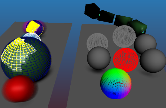

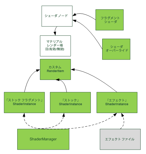

図 84
各種の利用可能なオプションがすべて一度に表示されます。
レンダラが提供する(マテリアル)レンダー項目は、カラーなしで表示されます。内部シェーダとプラグイン シェーダの組み合わせによってこれらの項目を派生させる場合もあります。ノードには、カスタムのフラグメント シェーダを提供するもの、あるいはシェーダ オーバーライドが関連付けられるものがあります。ジオメトリ ハンドラ(オーバーライド)は、これらを非カスタムのレンダー項目として受け取ります。
カスタムのレンダー項目(緑色で表示)は、fragmentstock、または effects files ファイル インタフェースを使用して、シェーダ マネージャを介して作成されるシェーダ インスタンスを用いてインスタンス化することができます。

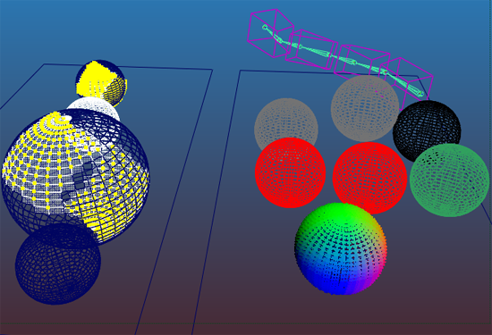

apiMeshShape Developer Kit サンプルは、UI の処理およびプロキシ シェーダの処理に関連する多くのワークフローを考慮に入れます。
図 85
ワイヤフレーム モードにおける apiMeshShape のシーンのサンプル。
図 86
シェーディング モードにおける apiMeshShape のシーンのサンプル。
上のスナップショットは、使用されている多くの異なるカスタムのレンダー項目を示します。プレーンと IK チェーンを除くすべてのオブジェクトは、同じプラグインを使用して描画されます。以下が含まれます。
アクティブなワイヤフレーム処理のためのサンプル コード
次のコードは、MPxGeometryOverride::updateRenderItems() 内部からの「アクティブなワイヤフレーム」レンダー項目の処理を示します。コード ロジックは、MPxSubSceneOverride とともに使用した場合は類似したものになります。例外は、レンダー項目が MRenderItemList ではなくコンテナ(MPxSubSceneContainer)に属するということです。

表示状態に基づいて、更新中に、ワイヤフレーム項目のカラーが更新されます。これは、leadactivehighlightactive-component などのステータスに基づいてカラーを切り替えます。

このコード パスは、名前付きストリームを使用可能にするように記述されています。populateGeometry() メソッド内部では、これらの名前付きストリームをチェックして、位置の異なるセットを使用してアクティブな頂点を描画することができます。
以下のコードは、DG 更新時に実行されます。これは、オブジェクトからコンポーネント リストを取得し、要素 ID を整数配列の形式でキャッシュに入れます。

以下に、populateGeometry() 内の名前付きカスタム ストリームを処理するためのコード ロジックの一部を示します。コードの主要な部分では、頂点バッファ記述子名をチェックして、上の updateRenderItems() の実行中に MRenderItem::setShader() を呼び出したときに設定された名前と一致するかを確認します。確認後、プラグインは自由にデータを入力し、変数 fActiveVertexItemName に格納された値に一致する名前を持つレンダー項目に適したインデックス構造を作成します。
const MHWRender::MVertexBufferDescriptorList& descList =
        requirements.vertexRequirements();
int numVertexReqs = descList.length();
MHWRender::MVertexBufferDescriptor desc;
for (int reqNum=0; reqNumacquire(
                              activeVertexCount,
                              true
                              /*writeOnly*/
        break;
        default:
            break;
