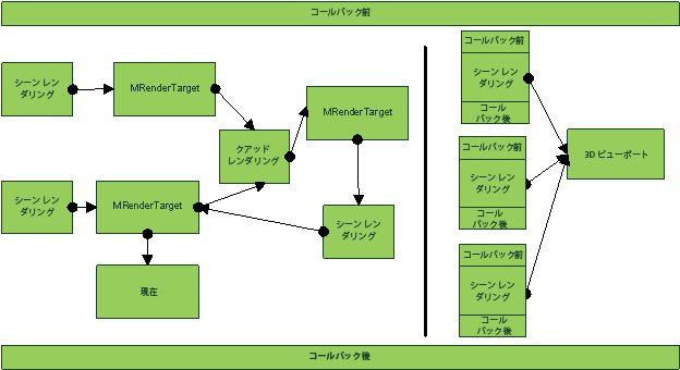

以前の API 実装とは異なり、シーケンスはプラグイン コードによって指定され、インタフェースによって定義されません。したがって、目的のレンダリング ループを操作のリニア リストに分けるために、プラグインが必要です。API インタフェースの基本的な外観は指定できるレンダリング ループのタイプ例を示しています(左側)。プラグインは、操作の適切な順序を決定します。右側は、古いインタフェースの基本的なマルチパス ループ ロジックです。ここでは、シーケンスはインタフェースに基づいて定義済みです。
図 45: 左側のレンダー ターゲットは操作間でコンテキストを出力や入力として渡す手段として機能します。右側では、一連のシーン レンダリング「パス」が順次呼び出され、特定のビューポートを更新します。古いインタフェースのコールバックがレンダリング間に提供され、外部のデータまたは状態にアクセスして更新します。これらのデータまたは状態を使用して、現在のレンダリングまたは以降のレンダリングに影響を与えることができます。
オーバーライドがレンダリング フレームワークに統合されているので、これらのオーバーライドはすべてのエクスポーズ インタフェース(3D ビューポート、プレイブラスト、レンダービュー、バッチ レンダリング)に対して機能すると同時に、3D ビューポート(M3dView)などの特定のインタフェースへの依存を避けます。
任意の数のオーバーライドを MRenderer クラスを介して登録することができますが、エクスポーズ インタフェースごとに 1 つだけアクティブに設定できます。各 3D ビューポート(プレイブラストが使用するもの)は異なるオーバーライドを使用できます。一方で、コマンド ライン レンダリング(レンダービューおよびバッチ)はさらに別の異なるオーバーライドを使用できます。

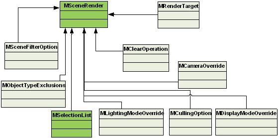

シーン レンダリングを表すコンストラクトは、MSceneRender です。
既定では、シーン レンダリング操作は、現在表示されているシーンのすべてまたは一部を現在のレンダー ターゲットにレンダリングします。表示では、オブジェクトの現在の状態、表示フィルタ、およびカメラ フラスタム カリングを考慮します。
パス コンテキスト情報を照会するときに、シーン レンダリングがアクティブであれば、その名前が現在のパス ID になり「カラー パス」セマンティックでマークされます。
操作ごとのオーバーライドが多数あります。これらのオーバーライドは、3D ビューポートまたはコマンド ライン レンダリングで設定できるものを反映しています。オーバーライドは、操作が実行される時間に対して設定されます。
次のオーバーライドが可能です。
MCameraOverride)。MSelectionList)。MObjectTypeExclusions)。これは、既存の除外インタフェースに類似しており、特定の Maya ノード タイプをレンダリングから除外できます。MDisplayModeOverride)。ワイヤフレーム、シェーディング、テクスチャ、バウンディング ボックス、既定のマテリアル描画などの基本的な表示モード。MLightingModeOverride)。ライトなし、アンビエント、既定のライト、選択されたライト、すべてのシーン ライトなどの基本的なライティング モード。MCullingOption). なし、サーフェス シェーディング オブジェクトのフロントまたはバック フェース カリング。MClearOperation)。シェーダ オーバーライド(MShaderInstance)。すべてのサーフェス シェーディング オブジェクトに対してオーバーライドを設定することができます。また、MShaderInstance は MRenderTarget を入力として渡すことを許可して、操作間の接続生成を可能にします。この場合、ターゲットはサーフェス シェーディングに使用されます。この例は、ダイナミック シャドウまたは環境マップ レンダリング用です。

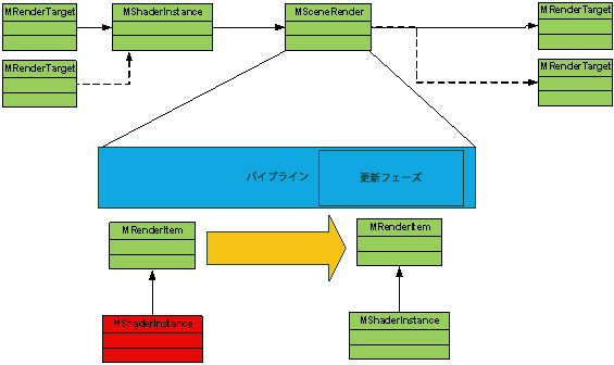

図 46: シーン レンダリングのレンダリング パイプラインが、パイプラインに送られたレンダー項目がそのシェーダ インスタンスを外部のオーバーライドに置き換える過程を示すために、展開されています。入力としてのレンダー ターゲットまたは出力ターゲットとして指定されたレンダー ターゲットの「フロー」も示しています。
「シェーディング」または「シェーディングなし」によるフィルタリング(MSceneFilterOption)。シェーディングとは、シェーディングまたはライティングを必要とするものです。これには、すべてのサーフェスとボリューム シェイプ タイプ(ポリゴン サーフェス、NURBS サーフェス、サブディビジョン サーフェス、および流体)の塗り潰された描画が含まれます。シェーディングなしには、すべての DAG オブジェクト、Maya シーンの一部である 3D UI、および一時的に描画された 3D UI の塗り潰されていない/コンポーネント描画が含まれます。このカテゴリの項目には、ワイヤフレーム描画、ロケータ、マニピュレータがそれぞれ含まれます。
MPxDrawOverride の描画はシェーディングされているとみなされますが、MPxGeometryOverride から返されたカスタムレンダー項目では、関連付けられたシェーダ インスタンスとジオメトリ タイプによって異なります。
図 47: MSceneRender の操作と、色なしで示されている MRenderOperation でのオーバーライドのベース セット(クリア、ターゲット、およびカメラ オーバーライド)の他に可能なオーバーライド。明るい緑のボックスは、クラスではないコンストラクトです。
シーンごとのレンダリングの準備で、プレまたはポスト レンダリング コールバックも指定することができます。
複数のタイプをレンダリングする固有のコストがかかりますが、指定できるシーン操作の数に制限はありません。各呼び出しにより、レンダリング パイプラインが実行されるので、複数の更新と描画フェーズを呼び出すことができます。新しいシステムと古いシステムの主な違いは、複数のシーン トラバーサルがパイプライン ロジックの固有な部分ではなくなったので、複数のシーン トラバーサルが呼び出されないことです。**
シェーディングされたパイプライン分割とシェーディングされていないパイプライン分割の例を次の図に示します。オーバーライドの各バリエーションを使用して、シーン操作ごとに異なるパイプラインを作成することができます。
図 48: 最上部のパイプラインは、「シェーディング」と「シェーディングなし」が分離されていないときに発生することの概要の例です。その下に 2 つのパイプライン構成への分割が示されています。「シェーディング」のみのパイプライン(中段)と「シェーディングなし」のパイプライン(最下部)。

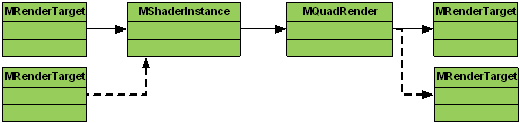

ソース データおよび出力データとして使用可能なレンダー ターゲットのフローを次に示します。
図 49: シェーダ インスタンスは、入力として 0 (ゼロ)または複数のターゲットを取得できます。シェーダは、1 つまたは複数の出力ターゲットに書き込むことができます。
レンダー ターゲットを入力および出力として使用してレンダリングすることができます。デバイス リソース管理によっては、テンポラリ ターゲットが必要な場合があります。この方法でレンダリング ループ ロジックを記述することによって得られる簡略化または明確さと、この機能固有のコストを比較検討する必要があります。
一般に、レンダー ターゲットの「ピンポン」(ターゲットの入れ替え)では、テンポラリ ターゲットが作成されません。これは、プラグインが、競合を回避するためにさまざまな入出力ターゲットを明示的に指定できるためです。たとえば、一連のクアッド操作で、T1 から T2 へ、T2 から T1 へ、T1 から T2 などと書き込むと、ソースとしてのターゲット T1 と宛先としてターゲット T2 の使用を切り替えられます。「ポスト シーン レンダリング カラーの操作」 を参照してください。
クアッド レンダリングでは、いくつかの基本的なセマンティックが提供され、クアッド レンダリングに使用できるパラメータの自動バインドが実行できます。これには、次のものが含まれます。
一般に、パラメータ バインドは操作が実行するので、シェーダ インスタンスの使用可能なパラメータを照会し、必要に応じてバインドできます。たとえば、レンダー ターゲット バインドは手動で実行されます。

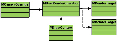

プレおよびポスト パス コールバックの固定ストラクチャを持つ代わりに、ユーザ操作は API でエクスポーズされます。この API コンストラクトは MUserRenderOperation です。
この操作は、古いシステムの MViewportRenderer によく似ています。主な違いは、統合のレベルです。MViewportRenderer は非ストラクチャ レンダリング オーバーライドであり、MUserRenderOperation はレンダリング ループ サポート ストラクチャに統合されているアクションです。
MUserRenderOperation は、親 MRenderOperation クラスから継承されるビューポートおよびレンダー ターゲット オーバーライドに加えて、カメラ オーバーライドを指定することができます。
パス コンテキスト情報を照会するときに、ユーザ操作がアクティブであれば、その名前が現在のパス ID になり、パスが「ユーザ パス」セマンティックでマークされます。
「実行」操作にエクスポーズされている 1 つのエントリ ポイントがあります。リファレンスのいくつかのフレームを用意するために、描画コンテキスト(MDrawContext)が提供されています。
図 50: ユーザの操作に対してカメラをオーバーライドできます。実行時に、MDrawContext が提供されます。出力を 1 つまたは複数のレンダー ターゲットに向けることができます。

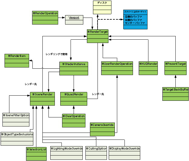

図 52
上の図は、さまざまな操作の全体的なストラクチャを示しています。また、さまざまなオーバーライドとリソース(シェーダ インスタンス、レンダー ターゲット)が共有および再利用される方法を示しています。
MShaderInstance から MRenderItem への接続は、レンダリング ループ ストラクチャの明示的な部分ではありませんが、レンダリング ループ(パイプライン)の出力から別のパイプラインを流れるレンダー項目の入力までの有効なデータ(レンダー ターゲットまたはテクスチャ)のフローを示しています。この例は、シャドウ マップをシェーダへの入力として提供しています。このシェーダは、シャドウで項目をレンダリングします。

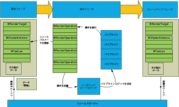

使用可能な操作の基本を解説しましたので、このセクションでは、プラグインによってオーバーライドを設定し、これらの操作を適切に構成して実行する方法を示します。
レンダリング パイプラインを説明するときに使用した用語フェーズは、ここでプラグインの主要機能を説明するために再び使用されます。基本のフェーズは、セットアップ、実行、およびクリーンアップです。
セットアップ フェーズの際に次の操作が行われます。
MRenderOverride::setup() が呼び出されます。M3dView などのクラスに対するすべてのアクセスをこのフェーズで実行する必要があります。必要な情報を抽出し、必要に応じて、操作に渡す必要があります。実行フェーズの際に次の操作が行われます。
startOperationIterator(), renderOperation(), nextRenderOperation()). これにより、実行する適切なパイプラインの設定がフレームワークに提供されます。さまざまな複雑さのレベルで可能な構成が無制限にあります。ここで返される必要のある操作を決定するのはプラグイン コードです。例として、立体視レンダリングがプラグインとしてサポートされていて、立体視表示モードに基づいて実行されるさまざまな構成を可能にするために、ロジックがセットアップされます。クリーンアップ フェーズの際に次の操作が行われます。
レンダー オーバーライドのインスタンスおよび操作のインスタンス自体には、暗黙的なリソースがなく、代わりに、外部リソースへのリファレンスのみが維持されます。これらのリソースの寿命を決定するのはプラグインです。可能な場合は、使用可能なリソース マネージャを使用する方法が最適です。プラグインがリソースへのリファレンスを保持している限り、リソースは割り当てられたままになります。操作に戻されるリソース(たとえば、MDrawContext を介して)は、操作が実行される期間のみ存在するリソースである可能性があるので、保持しないでください。
図 53: オーバーライドの「フェーズ」の大まかな要素: 事前データ評価と更新、実行時間ロジックの定義と操作呼び出し、最終のクリーンアップ。1 つまたは複数のパイプラインをセットアップすると、操作の更新が操作データ依存関係の変更を表すことができます。たとえば、シェーダ インスタンス パラメータによって使用されるレンダー ターゲットを実行時に変更することができます。

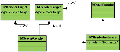

図 54

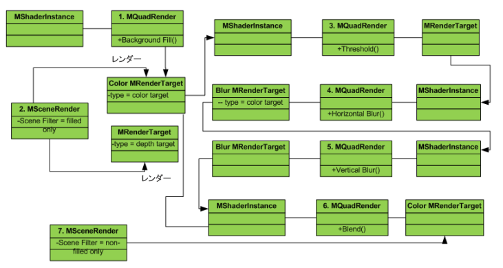

この例は、深度およびカラー出力ターゲットへの基本的なシーン レンダリングを示しています。2 番目の操作は、最初の操作からカラー ターゲットにカラー エフェクト(たとえば、「ポスタライズ」)を適用し、同じターゲットに書き込みます。これは、同じカラー ターゲットの読み込みおよび書き込みの許可に類似しています。上記の例のように実装することができます。または、2 番目のカラー ターゲットをカラー エフェクトの対象として取得および使用できます。カラー ターゲットを指定しないこともできます。後の例では、アクティブな内部カラー ターゲットが使用されます。
「グロー」ポスト効果をサポートするために使用される複合構成は、viewRenderOverride SDK サンプルの一部です。
図 55: この例では、オリジナルのシーン レンダーのしきい値は強度の値に基づいています。結果は 2 パス フィルタを使用してブラー処理され、元のイメージと組み合わせられて非常に基本的な「グロー」エフェクトを生成します。 ユーザ インタフェース要素は最後に描画されます。オリジナルの深度バッファは適切な UI および非 UI 要素の合成を提供するために使用されます。

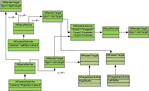

これは、立体視表示をサポートするために使用されるプラグインの例です。左にある 2 つのシーン レンダリングは最初に実行される 2 つの操作です。各シーン レンダリングでは、異なるカメラ オーバーライドが使用され、左視点から右視点(カメラ)にレンダリングされます。出力は、2 つのカラー入力に基づいて最終的な合成を実行するために、2 つのカラー ターゲットに渡されます。深度ターゲットは、最終的な内容は必要ないので再利用されます。上部の右側で、アナグリフ パッシブ立体視表示をサポートするために、クアッド レンダリング操作が次の操作として指定されます。必要な最終的なパッシブ立体視表示モードに応じて、クアッド操作に別のシェーダをダイナミックに返すことができます。アクティブな立体視は右下に示されています。これは、左側と右側のカラー ターゲットを左側と右側のスクリーン上のバッファにそれぞれ渡す別の操作構成である場合があります。
Maya の立体視プラグインはこの設計を実装しています。

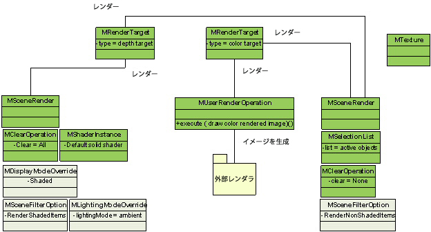

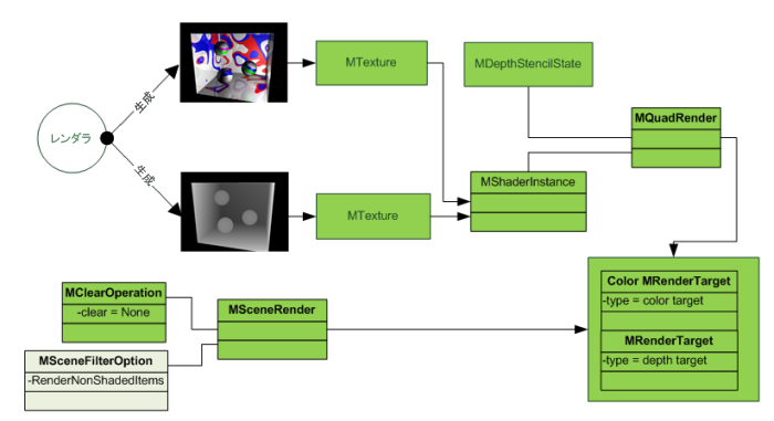

この例は、カラー イメージのみを出力として生成する外部レンダラを、内部フレームワークを使用してレンダリングした残りのシーンと合成する方法を示しています。
3 つの基本的な操作が実行されます。
MSceneRender は、シーン内のシェーディングされたオブジェクトに基づいて深度値が決まる深度バッファを用意します。表示モードをシェーディングに設定し、シーン フィルタをシェーディングされた項目のみの描画に設定します。使用するシェーダには、いくつかの選択肢があります。カスタム深度シェーダまたは、この例に示すように、アンビエント ライトを使用するソリッド カラー シェーダが使用できます。カラー マスクは、深度ターゲットのみに書き込むように設定されています。MUserRenderOperation)は、外部レンダラのカラー イメージをカラー ターゲットのみに転送するために使用されます。MSceneRenderは、シェーディングなしのシーン要素のオーバーレイを行います。ここでは、アクティブな Maya オブジェクトのみがレンダリングされます。ターゲットはクリアされませんが、シェーディングされた適切なシーン合成とシェーディングされていない適切なシーン合成(たとえば、「ワイヤフレーム付きシェード」)をサポートするために、深度テストが有効になっています。
図 58

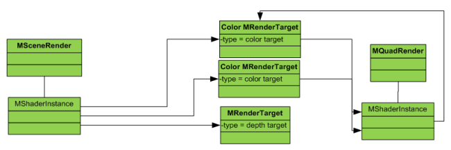

複数のカラー ターゲットの簡単な使用例は、viewRenderOverrideMRT サンプル プラグインにあります。 ここでは、単一のシーン レンダがシェーダ オーバーライドを使用し、位置と法線値を同時に 2 つの異なるカラー ターゲットに出力します。 結果を視覚化するために、クアッド レンダー オプションを追加してこれら 2 つのターゲットをシェーダへの入力として確保し、これによって 2 つのターゲットの内容を同時進行で転送します。 クアッド レンダリング操作の結果は、2 つの既存のカラー ターゲットのいずれかに書き込まれます。 その後、「現在の」操作がビューポート(図に示されていない)への表示に使用されます。
外部レンダラが使用され、既存のターゲットへの直接レンダリングが望まれない(あるいは可能でない)場合、推奨されるアプローチは中間ターゲットまたはテクスチャにレンダリングすることです。
続いて、これらの中間データは表示に使用される最終ターゲットに転送することができます。 一度実行されると、深度が適切に準備されている限り、外部レンダラが扱わない追加の UI 要素を合成することができます。

レンダリングされたイメージが取得され、カラーと深度のテクスチャとして適切に読み込まれます。 単一のクアッド レンダーは、シェーダを使用してテクスチャをカラーと深度のターゲットに転送します。 これを実行したら、オプションとして、シーン レンダーを使用して「UI」要素の深度を合成します。 ここでは、クリアは無効にして、シェーディングされたレンダー項目を無視するためにフィルタが適用されます。
レンダーの作成に使用されるオリジナルのシーンが Maya にロードされると仮定すると、結果は次のようになります。 ワイヤフレームと IK レンダリングは、すべてシーン レンダー パスにより実行されます。

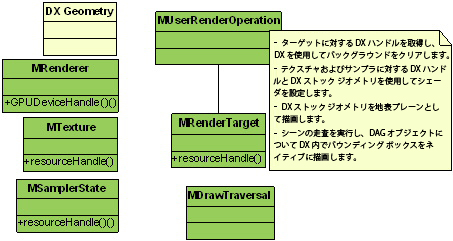

これは、レンダリング ループ ロジック パースペクティブの単純な構成です。そのロジックは、古いシステムからの MViewportRenderer フリーフォーム実装に最も類似しています。MUserRenderOperation が 1 つだけあります。SDK のサンプル viewDX11DeviceAccess は、フレームワークからさまざまなリソースを割り当てる方法と、レンダー ターゲットおよびテクスチャ(シェーダ リソース ビュー)の GPU ハンドル、状態のブロック、サンプラの状態を抽出する方法を示しています。古い MDrawTraversal インタフェースは、一部のバウンディング ボックスを描画するために、シーン全体をスキャンするのに使用されます。
図 62: セットアップ フェーズでは、GPU デバイス ハンドルが抽出され、いくつかのストック DX ジオメトリが作成されます。テクスチャとサンプラの状態は、フレームワークの適切なマネージャによって割り当てられます。出力ターゲットも割り当てられます。実行フェーズでは、リソースの GPU ハンドルを取得するために一連の手順が実行され、ネイティブ DX コールを使用してすべてのレンダリングが実行されます。

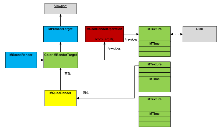

レンダリングされたフレームをキャッシングまたは保存することが望ましい場合があります。たとえば、アニメーションを再生するため、または別のアプリケーションで編集するためにフレームをディスク上に保存することができます。このセクションの例では、レンダー オーバーライドを使用してメモリ内にビューポートのフレームをキャッシングし、より素早く再生する方法を示します。
次の図は、フレームをキャッシングしたり、キャッシングされたフレームを再生するシステムを構成する一連のアクションを示しています。色の付いた各エリアは利用可能なアクションの論理的なサブセットを表しています。リソースは緑で示しています。
図 63: 通常のリフレッシュ(青いボックス)、フレーム キャッシュ(緑のボックス)、キャッシングを行うレンダリング パイプライン操作(赤いボックス)、再生でシーン レンダリングの置き換えを行うレンダリング パイプライン操作(黄色いボックス)を示しています。現在の操作は、想定される最終的な表示出力として示しています。出力をシリアル化して保存することもできます。出力はグレーのボックスで示しています。
アニメーション再生時には、各タイム ステップのシーンがビューポートにレンダリングされます。青いボックスは 2 つの操作を表しています。カラー レンダー ターゲットにシーンをレンダーする MSceneRenderと、カラー ターゲットをビューポートに表示する MPresentTarget です。レンダー ターゲットの内容は現在時間にのみ有効です。現在時間が変更されるたびに、新しいコンテンツをターゲットに描画する必要があります。
この再描画を行わないようにするため、内容をキャッシュすることができます。この図では、各キャッシュの要素がハードウェア テクスチャ(MTexture)とフレーム時間(MTime)を参照する、単純なキャッシュを示しています。これらの各要素をシリアル化して保存することができます。
この構造では、レンダー ターゲットのスナップショット(またはコピー)を任意のタイム フレームで取得することができます。この実装では、シーンをレンダーした後にユーザ操作(MUserRenderOperation、赤)が実行されます。この操作は、テクスチャ(MTexture)にレンダー ターゲットのハードウェア コピーを作成します。この実装ではMDrawContext::copyCurrentColorRenderTargetToTexture() という便利なメソッドを使用して、このキャッシュされたテクスチャを作成しています。また、このコピーを MSceneRender のポスト レンダー(postRender())メソッド内で行うこともできます。
キャッシング操作によるデータの流れは「Cache」というラベルが付いたリンクで示しています。**
再生中にシーンの再レンダリングを停止するために、シーンのレンダー操作をクアッド レンダリング操作(MQuadRender、黄色)で置き換えています。この操作は、指定されたタイム フレームに対してフレーム(テクスチャ)がキャッシュされているかどうかを判断します。フレームが見つかった場合は、カラー レンダー ターゲットにそのテクスチャを描画します。現在の操作はこれまでと同じように実行できます。再生時のデータの流れは「Playback」というラベルが付いたリンクで示しています。**
この例のコードは、開発キットの viewRenderOverrideFrameCache SDK サンプルで確認できます。

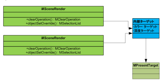

次のサンプルは、レンダー オーバーライドを使用してビューポート 2.0 で複数の draw インタフェース(旧式の既定ビューポート内の MPx3dModelView クラスにのみ存在)を実行する方法を説明しています。
このサンプルでは、draw の代わりに、シーン操作が実行されることがあります。この場合、2 つのシーン操作が表示されます。
図 64: プラグインで実装される操作は緑色で表示されます。現在の操作(明るい緑色)はオプションです。**クリア メソッドとオブジェクト セット メソッドをオーバーライドするために、目的の実行順序とフィルタ オプションに応じたメソッドごとに、異なる戻りパラメータで新しいクラスが派生します。
最初のシーン操作で、clearOperation() メソッドの戻り値を介してバックグラウンドをクリアします。オブジェクトのサブセットが描画されると、objectSetOverride() メソッドは適切な値を返します。
2 番目のシーン操作(図の最初の下に表示)は、バックグラウンドをクリアしないことを示します。これにより、描画が累積されます。
オプションで実行できる最後の操作は、現在の操作です。**この手順は、アクティブでインタラクティブなビューポートに結果を表示する場合に必要になります。
内側ターゲットは、レンダリングが現在の内部のカラーと深度のターゲットに描画され、プレゼンテーション用のソース ターゲットであることを示します。
開発キットのサンプル viewObjectSetOverride は、このシナリオを実装するソース コードを提供します。サンプルは、Maya の 2 つのセットの内容を照会しています。最初のシーン操作は最初のセットを、2 番目のシーン操作は 2 番目のセットをレンダリングします。

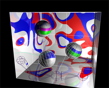

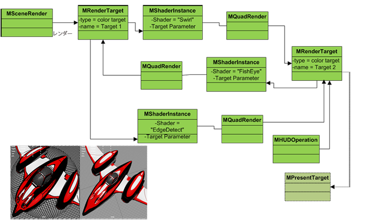

この例では、シーン レンダリング後に一連の 2D カラー操作がどのように実行されるかについて説明します。詳細については、Developer Kit サンプル viewRenderOverridePostColor を参照してください。
このプラグインの例には、3 つの 2D クアッド操作(MQuadRender)があり、各操作で異なるシェーダ(MShaderInstance)が使用されています。シーン レンダリングは、カスタム ターゲット(この図ではターゲット 1 (Target 1)と表記)内に格納されています。このターゲットは、2 つ目のターゲット(ターゲット 2 (Target 2)と表記)に対する入力値として使用されます。次のカラー操作では、入力としてターゲット 2 (Target 2)を取得し、ターゲット 1 (Target 1)にルーティングします。以降のカラー操作では、ターゲット 1 (Target 1)からターゲット 2 (Target 2)、ターゲット 2 (Target 2)からターゲット 1 (Target 1)などと書き込むことで、ソースとしてのターゲット 1 (Target 1)と宛先ターゲットとしてターゲット 2 (Target 2)の使用を切り替えられます。
カラー操作の実行後、HUD は HUD 操作を使用して描画され、現在の操作では、最後のカラー操作で使用した出力ターゲットが表示されます。
関連する画像には、魚眼とエッジ検出のシェーダが有効化されたクアッド操作のみが表示されます。
