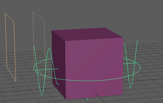

波デフォーマに適用される減衰

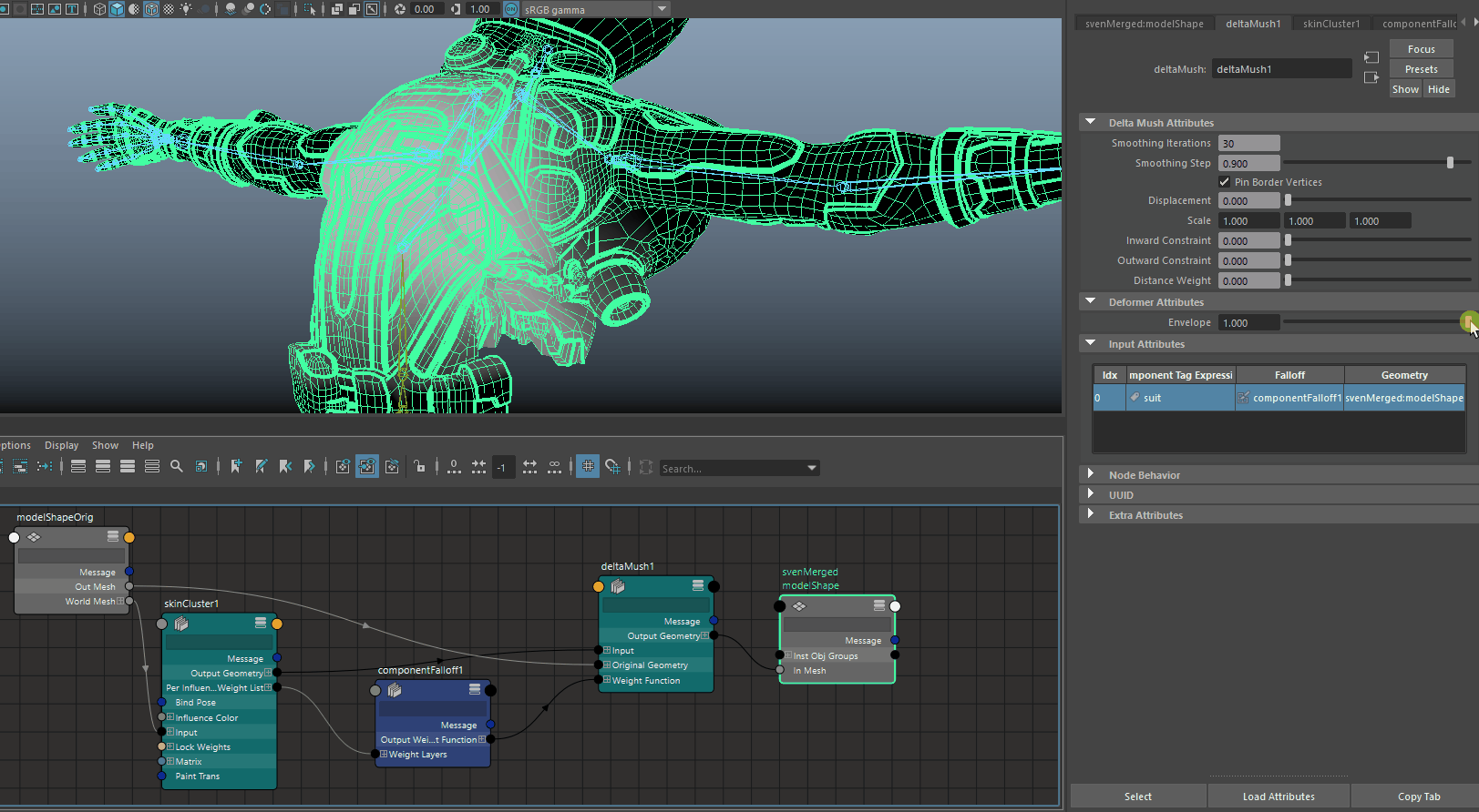

抽出されて、デルタ マッシュ デフォーマのインフルエンス領域を制御している脊椎ジョイントのインフルエンス。
blendShape ノードのターゲット前のウェイトを制御するために使用される falloffEval ノード。単一のミラー シェイプ ターゲットが、プリミティブの減衰(Primitive Falloff)を使用して左右のターゲットに分割されて、インフルエンスの領域を定義します。
