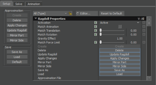

ラグドールの Setup ペイン
ラグドールの Setup ペインには、一般的な設定オプションと自動的に上書きされるオプションが含まれています。
Setup ペインには、Approximation オプション、Save オプション、およびプロパティ設定が含まれています。
ラグドールの Setup ペイン上部に沿って、ラグドールのプロパティ オプションが表示されます。表示される Property オプションは、View メニューLock オプションEditor ボタン、および Reset to Default ボタン(Ragdoll プロパティをオリジナルの設定に戻すボタン)です。
Ragdoll Approximation オプションと Save オプションを使用し、キャラクタのプロキシまたは「ダミー」を作成できます。これには、Approximation メニューと Save メニューも含まれます。
Approximation メニュー
オプション 機能
Create プロキシ モデルを作成します。
Delete プロキシ モデルを削除します。
Apply Changes 現在の変更内容(色、サイズ、質量などの変更)を、ラグドール プロキシ モデル情報に適用します。
Update Ragdoll キャラクタのポーズを変換したときに、それに合わせて近似を更新します。
注: キャラクタのポーズを設定するときは、物理ソルバを Live に設定することはできません。
Mirror Part ボディ パーツを反対側にミラーリングするか、片側全体をミラーリングします。
Mirror Side キャラクタ ボディの片側を反対側にミラーリングします。
詳細については、ラグドール近似を作成するを参照してください。
Save メニュー
これらのオプションを使用して、カレント ソルバに加えられた変更を含むテキスト ファイルを作成します。
オプション 機能
Save as 現在の変更をテキスト ファイルとして保存します。
Load 前に保存したソルバ変更のセットを開くことができます。
Default 現在の設定ファイル(DefaultRagdoll.txt)で、現在の設定内容を既定に設定します。こうしておくと、Reset to Default をクリックするだけでいつでもプロパティをこの状態にリセットできます。

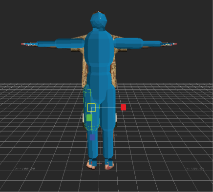

ラグドールの近似を手動で調整する
ラグドール近似は汎用的ですが、カスタマイズすることでより状況に適した結果が得られます。ラグドール近似のコンポーネントを選択して、キャラクタに合わせて変換することができます。これは、ポーズをマッチングさせる場合に特に便利です。
大腿部の近似のコンポーネントをスケーリングします。

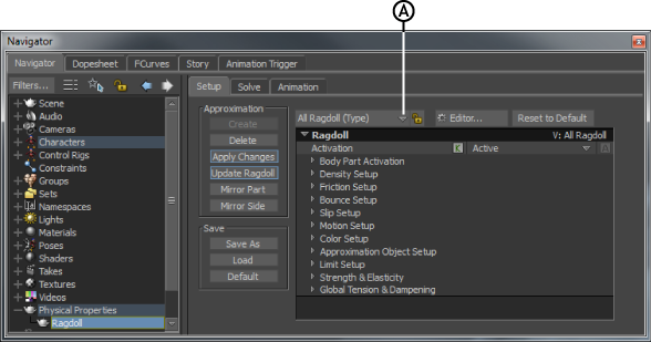

All Ragdoll (Type) 設定では、ソルバの設定を構成できます。
ラグドールの Setup ペイン A. All Ragdoll (Type)
各見出しを展開するとボディ パーツのプロパティのリストが表示され、ソルバのカスタム レベルを設定することができます。
一部のボディ パーツの設定は、View メニューを All Ragdoll (Type) または特定のポディ パーツ ビュー(例: Right Foot)に変更したときにのみ表示されます。次に示すのは、View メニュー(A)で All Ragdoll (Type) を選択し、シーンの近似がある場合に使用できるオプションの一覧です。その他の場合、使用するラグドールのビューは設定の説明に示されています。

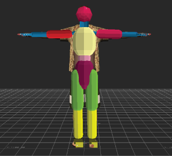

Color Setup を展開するとボディ パーツのリストが表示され、ラグドール近似にさまざまな色を設定できます。これにより、ソルバ処理中にボディ パーツを見分けやすくなります。
ラグドール近似にカスタム カラーを設定した例

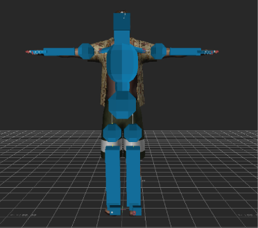

Approximation Object Setup を展開するとボディ パーツのリストが表示され、キャラクタに合った近似シェイプを選択できます。シェイプは Capsule、Sphere、Box、Mesh から選択できます。
ラグドール近似のシェイプをカスタマイズした例

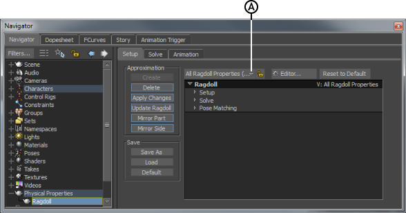

All Ragdoll Properties (Type) 設定では、Setup、Solve、Pose Matching の設定を構成できます。
ラグドールの Setup ペイン A. All Ragdoll Properties (Type)
