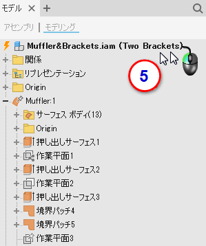

Autodesk Inventor を起動し、Muffler&Brackets.iam をトレーニング演習フォルダの Section 23 - Muffler - Modal Avoidance サブフォルダから開きます。
リボンの[環境]タブをクリックして、Autodesk Inventor Nastranをクリックします。

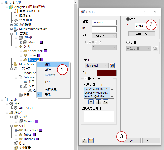

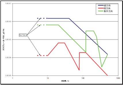

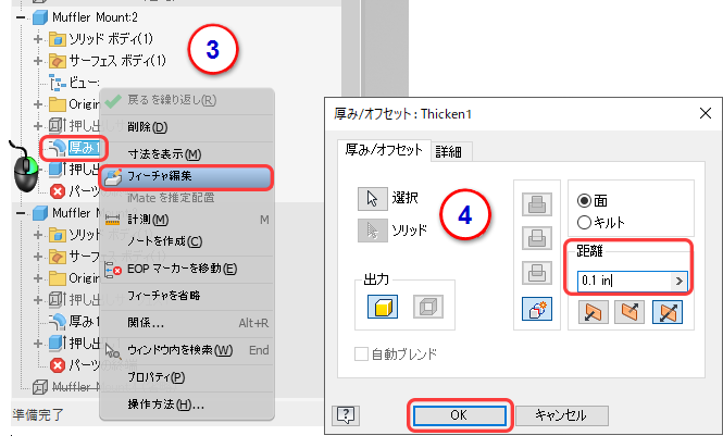

380 Hz モードおよび 410 Hz モードは、道路荷重の縦方向のカーブの下降領域に非常に近い位置にあります。これらのモードを 20 ~ 25% 押し上げると、この周波数に対する感度を低減できます。バルクヘッドとエンド キャップの厚さを設定して、これらのモードの位置を変えることができます。
同様に、102 Hz モードは、道路荷重の横方向のカーブの下降領域に近い位置にあります。適切に変更しようとすると、200 ~ 330% の増加が必要になります。ただし、小さなパーツで材料の厚さを増加してもコストへの影響は大きくありません。
Inventor Nastran に戻ります([環境]、Autodesk Inventor Nastranの順にクリックします)。

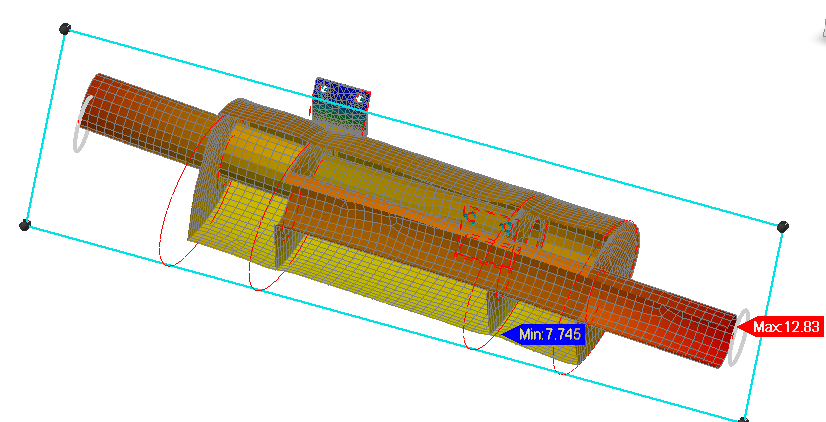

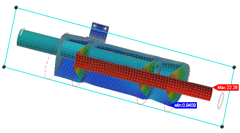

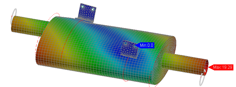

縦方向のモードの場合に、振動の影響による破壊の可能性を最小限に抑える必要がある場所が正確に押されていることを確認できます。
モード 1:
モード 2:
モード 3:
この演習では、ジオメトリを修正して、問題のあるモードが、曲面のエネルギーがピークになる部分から外れるようにしました。エンド キャップとブラケットの厚さを増やすことで、これを実行しました。
