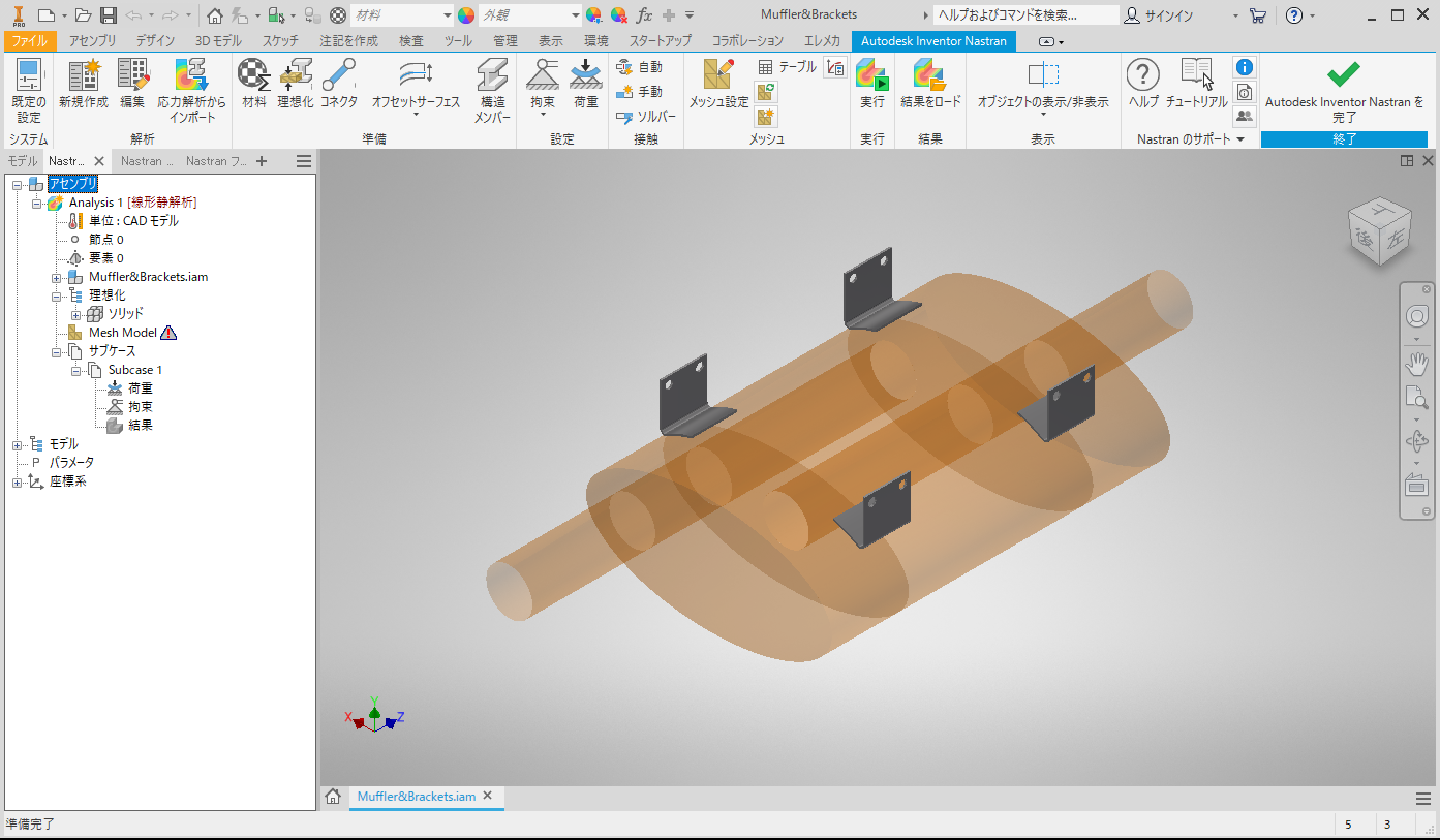

1. モデルを開き Autodesk Inventor Nastran の環境を起動する
Autodesk Inventor を起動し、トレーニング演習フォルダのSection 22 - Muffler サブフォルダ内にある Muffler&Brackets.iam を開きます。([スタートアップ] > [起動] > [開く])
リボンから[環境]およびAutodesk Inventor Nastranをクリックします。
このような表示になります。
注: Inventor Nastran の環境に入ったときにマフラー上に 2 つの追加取り付けブラケットが表示されている場合は、次に示すように削除してください。

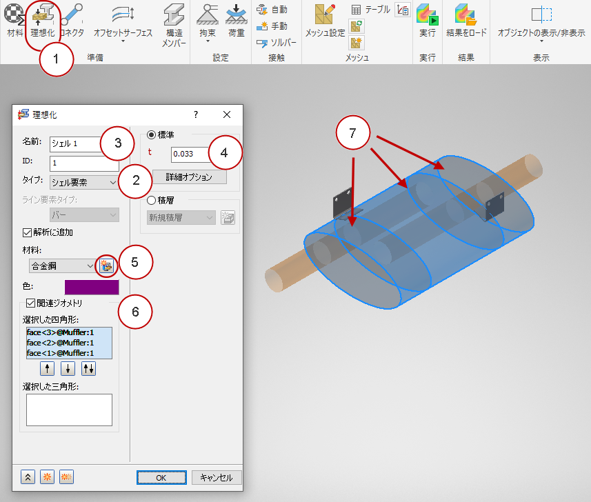

- リボンから[理想化]をクリックします。
- タイプをシェル要素に設定します。
- 名前を「Outer Shell」に変更します。
- 厚み t を0.033 に指定します。
- [新規材料]アイコンをクリックします。[材料]ダイアログで、[材料を選択]をクリックします。[Inventor マテリアル ライブラリ]を展開し、[合金鋼]を選択します。[OK]と[OK]をクリックして両方の材料ダイアログを閉じます。
- [関連ジオメトリ]のチェック ボックスにチェックを入れます。
- 外側のマフラー シェルを構成する 3 つのサーフェスを選択します。

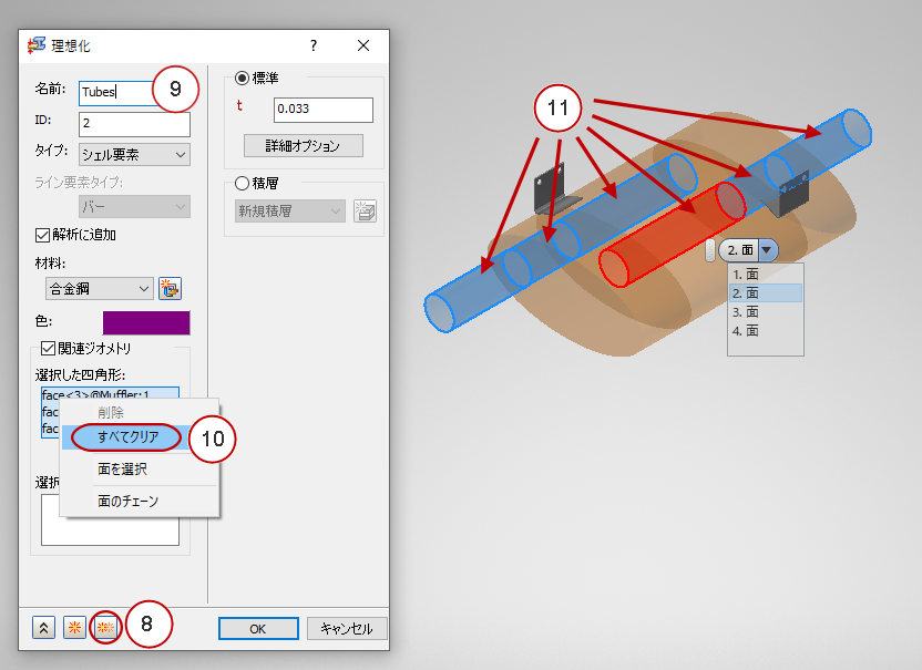

- 名前を「Tubes」に変更します。
- [選択した四角形]リスト内で右クリックして、[すべてクリア]をクリックします。
- チューブを構成する 6 つの円柱状サーフェスを選択します。(必要に応じて、そのサーフェス上にカーソルを重ね、メニューを展開してリストから適切なサーフェスを選択してください。)

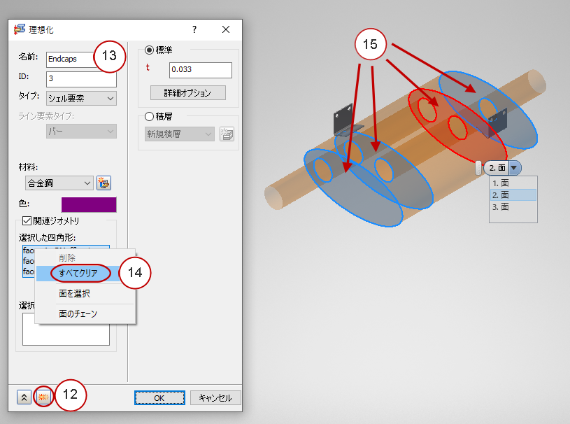

- [コピー作成]アイコンを再度クリックします。
- 名前を「Endcaps」に変更します。
- 後端キャップと遮断壁を構成する 4 つの平面サーフェスを選択します。(必要に応じて、そのサーフェス上にカーソルを重ね、メニューを展開してリストから適切なサーフェスを選択してください。)

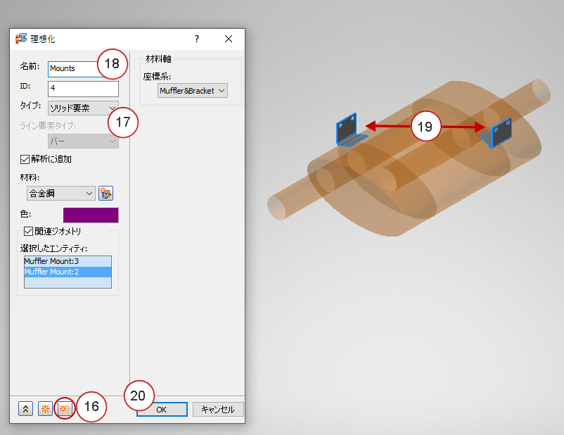

- 種類をソリッド要素に変更します。
- 名前を「Mounts」に変更します。
- 2 つの取り付けブラケットを選択します。
- [OK]をクリックします。

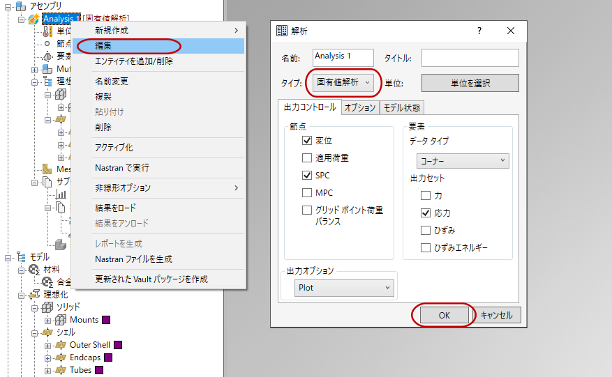

- [アセンブリ]ツリーの中で[Analysis 1]を右クリックして[編集]をクリックします。
- タイプを固有値タイプに設定し、[OK]をクリックします。

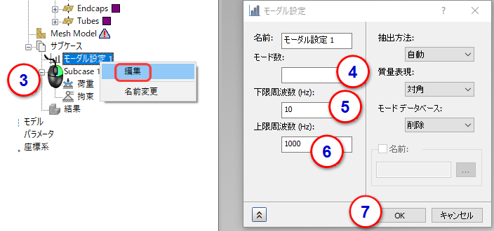

- [アセンブリ]ツリーの中で[Modal Setup 1]を右クリックして[編集]をクリックします。
- モードの数の「10」を削除します。
- 下限周波数を 10 に設定します。
- 最高周波数を 1000 に設定します。
- [OK]をクリックします。

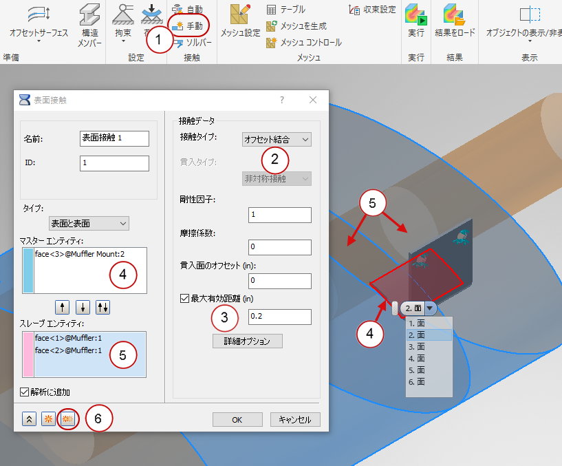

5. 接触を定義する
ここでは、ブラケットとマフラー シェルの間にオフセット結合の接触を使用します。これにより、接触しないパーツが確実に結合されます。
- リボンの[接触]パネルで、[手動]をクリックします。
- 接触タイプをオフセット結合に設定します。
- 最大有効距離を「0.2」に指定します。
- [プライマリ エンティティ]フィールドの中をクリックして、ブラケットの底面を選択します。(必要に応じて、そのサーフェス上にカーソルを重ね、リストから適切なサーフェスを選択してください。)
- [セカンダリ エンティティ]フィールドの中をクリックして、ブラケットに接触するマフラーの隣接する 2 面を選択します。
- 2 つ目のブラケットの接触を定義するために、[コピー作成]をクリックします。最初の接触が解析ツリーに追加されます。
- [プライマリ エンティティ]フィールド内を右クリックして、[すべてクリア]をクリックします。2 つ目のブラケットの底面を選択します。
- [セカンダリ エンティティ]フィールド中を右クリックして、[すべてクリア]をクリックします。マフラーの隣接する 2 面を選択します。
- 2 つ目の表面接触が作成されたら、[OK]をクリックします。

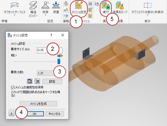

- リボンから[メッシュ設定]をクリックします。
- 要素サイズを「0.25」に変更します。
- 要素次数を 1 次に変更します。
- [OK]をクリックしてメッシュを生成し、ダイアログを閉じます。
- リボンから[実行]をクリックして、解析を開始します。

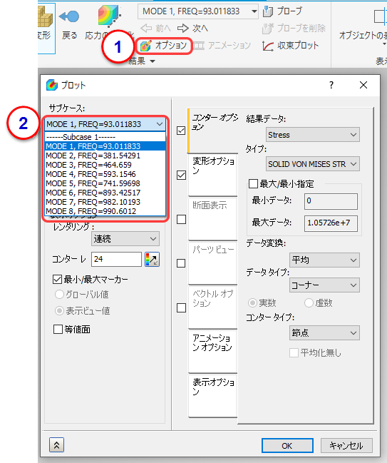

- リボンから[結果オプション]をクリックするか、解析ツリーの中を右クリックしての順に選択します。
- [サブケース]メニューを開きます。モードごとに周波数が表示されます。

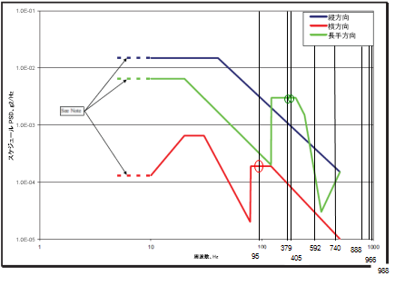

これらの周波数を MIL-STD-810G からプロット上に重ねて配置すると、次のようにモードを識別してチェックすることができます。
鉛直
横
長手
95
いいえ
はい
いいえ
379
いいえ
いいえ
はい
405
いいえ
いいえ
はい
8. 各周波数のモード シェイプを確認する

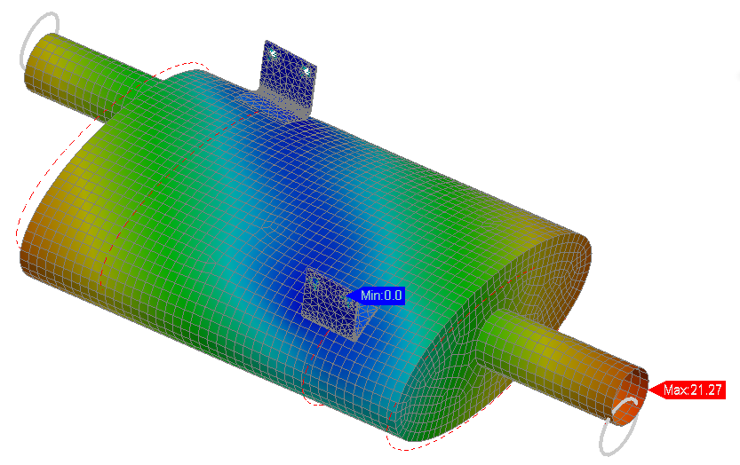

- [コンター オプション]タブで、結果に変位を選択します。
- [変形オプション]タブをクリックし、[変形スケール]を 10% に設定します。
- [アニメーション]をクリックして、モデルを検査して変形の様子を確認します。
- 各モード シェイプに対して、この手順を繰り返します。
- 途中でアニメーションを停止するには、解析ツリーで[結果]を右クリックし、[アニメーション]を選択解除します。

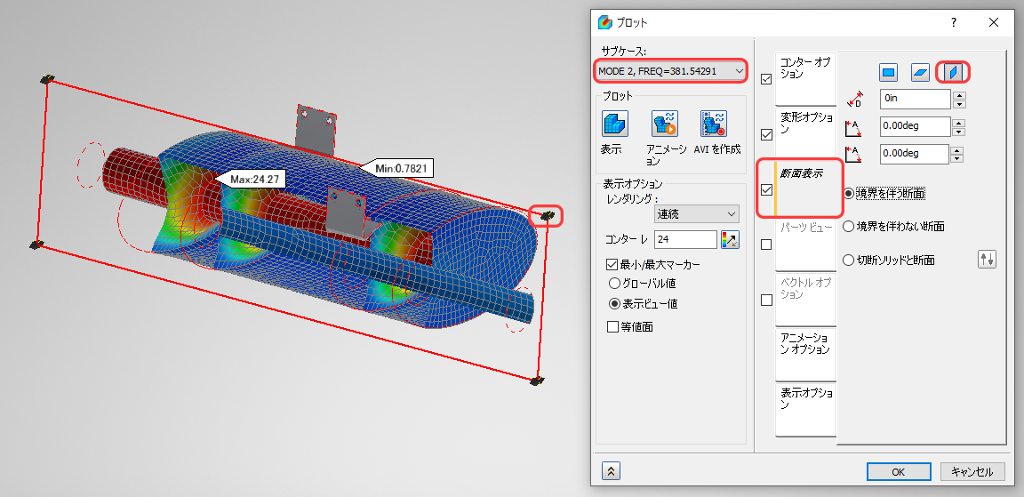

- モード 1: 横断方向の高い入力エネルギー。ブラケット付近の回転モードはほぼ垂直で、多軸で励振されます。
- モード 2: 長手方向の高い入力エネルギー。端板と遮断壁のオイル被覆は長手方向の振動が来たときに明らかに危険にさらされます。断面ビューを使用するには、[断面表示]タブをチェックし、方向を選択します。ハンドルを使用して断面平面をドラッグします。
- モード 3: 長手方向の高い入力エネルギー。このモードでは、横断方向の変形と長手方向の変形を組み合わせます。長手方向の高いエネルギーが原因で損傷のリスクが高まっています。
