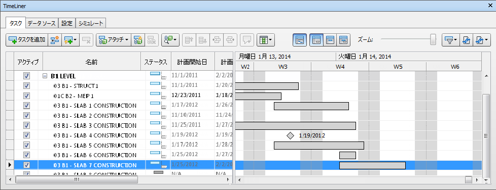

[タスク]タブ
[タスク]タブでは、プロジェクト タスクを作成、管理できます。ここには、スケジュール内のすべてのタスクが表形式で一覧表示されます。タブの右側と下部にあるスクロール バーを使用して、タスク レコードの表示をスクロールできます。
タスク ビュー
タスクは、複数列の表形式で表示されます。レコードの表示方法は、多少変更することができます。変更できる内容は次のとおりです。

[ガント チャート]ビュー
ガント チャートには、プロジェクトのステータスを示す色分けされたバーが表示されます。1 つの行に 1 つのタスクが表示されます。横軸はプロジェクトの期間を表し、日、週、月、年などで区切られています。縦軸はプロジェクトのタスクを表します。タスクを 1 つずつ順に実行すること、複数のタスクを並行して実行すること、複数のタスクの実行期間をオーバーラップさせることなどができます。
タスクを異なる日付にドラッグするか、タスクの終端をクリックしてドラッグし、期間を延長したり短縮します。変更内容は[タスク]ビューで自動的に更新されます。
