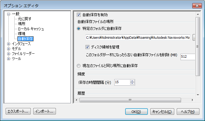

[自動保存]のオプションをカスタマイズするには
アプリケーション ボタン
[オプション]
の順にクリックします。
[オプション エディタ]
で、
[一般]
ノードを展開し、
[自動保存]
をクリックします。
必要に応じて、
[自動保存]
のオプションを調整します。たとえば、意味のある変更がファイルに加えられた時点から 20 分ごとにバックアップ ファイルを保存するように
Autodesk Navisworks
を設定するには、
[保存の時間間隔(分)]
ボックスに
20
と入力します。
[OK]
をクリックします。
