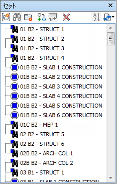

[セット]ウィンドウ
[セット]ウィンドウはドッキング可能なウィンドウで、ユーザの Autodesk Navisworks ファイルにある選択セットと検索セットの両方を表示します。
選択セットは アイコンで示され、検索セットは アイコンで示されます。
注: [セット]ウィンドウの項目リストは、[選択ツリー][セット]ドロップダウン オプションに表示される項目リストとまったく同じです。
選択セットと検索セットの名前はカスタマイズできます。また、コメントを追加することもできます。[セット]ウィンドウから名前をコピーして貼り付けることができます。このためには、[セット]ウィンドウで項目を右クリックし、コンテキスト メニューの[名前をコピー]をクリックします。あるいは、[セット]ウィンドウで項目クリックし、[Ctrl]+[C]を押してもかまいません。名前が、すぐにクリップボードにコピーされます。
選択セットと検索セットは、[シーン ビュー]リンクとして表示することもできます。このリンクは、Autodesk Navisworks によって自動的に作成されます。リンクをクリックすると、対応する選択セットまたは検索セットのジオメトリが呼び出され、アクティブな選択に追加されて、[シーン ビュー][選択ツリー]でハイライト表示されます。
Autodesk Navisworks ファイル内の選択セットと検索セットは、Autodesk Navisworksウィンドウのボタンを使用して作成および管理できます。
