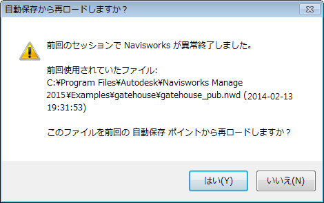

Autodesk Navisworks
を起動します。 最後に作業していたファイルを再度読み込むようにメッセージが自動的に表示されます。
[はい]
をクリックして最後に保存したファイルを開きます。
注:
作業内容を復元しない場合、または別のバックアップ ファイルを手動で読み込む場合は、
[いいえ]
をクリックします。
