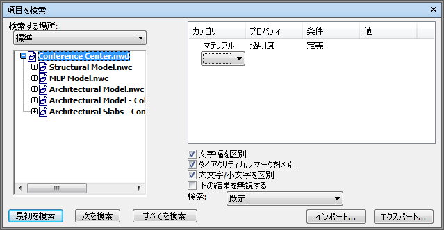

[項目を検索]ウィンドウ
[項目を検索]ウィンドウは、共通するプロパティまたはプロパティの組み合わせを持つ項目を検索できるドッキング可能なウィンドウです。
左側のペインには、検索用選択ツリーがあり、その上部にはドロップダウン リストがあります。このペインでは、検索を開始する項目レベル(ファイル、画層、インスタンス、選択セットなど)を選択できます。
このドロップダウン リストのオプションは、[選択ツリー]ウィンドウに表示されるものと同じです。
右側のペインでは、検索ステートメント(検索条件)を追加できます。また、ボタンによって、シーンに適合する項目を検索したり、検索パラメータを XML ファイルとしてインポートしたりエクスポートすることが可能になります。
