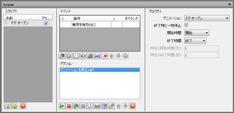

[Scripter]ウィンドウの参照
[Scripter]ウィンドウは、ユーザのモデルのオブジェクト アニメーションにインタラクティビティを追加することができる浮動ウィンドウです。
 リボン:  [アニメーション]タブ [スクリプト]パネル [Scripter]
[Scripter]ウィンドウには、ツリー ビューイベント ビューアクション ビュープロパティ ビューのコンポーネントが含まれています。
注: [Scripter]ウィンドウのいずれかのコントロールが使用できない場合は、インタラクティブ モードになっていることを意味します。このモードを終了するには、[アニメーション]タブ [スクリプト]パネル [スクリプトを有効]をクリックします。
