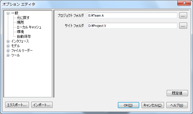

場所のオプションを設定するには
場所のオプションを設定するには
  1. アプリケーション ボタン [オプション]の順にクリックします。
  2. [オプション エディタ][一般]ノードを展開し、[場所]オプションをクリックします。
  3. [プロジェクト フォルダ]ボックスで、プロジェクト グループに固有の Autodesk Navisworks 設定を含むフォルダを指定します。
  4. [サイト フォルダ]ボックスで、プロジェクト サイト全体にわたる標準の Autodesk Navisworks 設定を含むフォルダを指定します。
  5. [OK]をクリックします。
注: Autodesk Navisworks を初めて実行した場合は、設定がインストール先フォルダから取得されます。その後、Autodesk Navisworks によって現在のユーザのプロファイルとローカル コンピュータ上のすべてのユーザのプロファイルが検査され、続いて、プロジェクト フォルダ内およびサイト フォルダ内の設定情報が検査されます。[プロジェクト]フォルダ内のファイルの方が優先されます。
