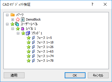

[プローブパス]タブ > [オプション]パネル > [検証レベル]オプションを使用して、干渉チェックに含める CAD レベルとオブジェクトを指定します。
干渉チェックに含める CAD レベル / オブジェクトの指定方法
をクリックしてフォルダーを展開し、使用するレベル、および、オブジェクトを表示します。
検証に含めるエントリ
検証から除外するエントリ
検証に含めるエントリ、および、検証から除外するエントリを含む親レベル
以下の例では、レベル 1 の フェース 1~18、および、フェース 1~26 が干渉チェックから除外されます。
CAD タブを使用し、干渉チェックに含める CAD レベル、および、オブジェクトを選択することもできます。
