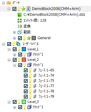

CAD モデル、およびそのレベルとオブジェクトに関する情報を表示するには、[パーツ]
および[ユーザーレベル]
の横にある
をクリックします。例:
