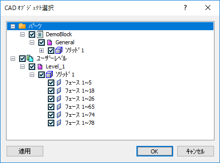

検査から CAD レベルおよびオブジェクトを除外するには、[測定]タブ > [オプション]パネル > [アクティブレベル]をクリックします。
検査に使用される CAD レベル / オブジェクトの指定方法
をクリックしてフォルダーを展開し、CAD レベル、および、オブジェクトエントリを表示します。
検査に含めるエントリ
検査から除外するエントリ
検査に含めるエントリ、および、検査から除外するエントリの両方を持つ親レベル / オブジェクト
以下の例では、Level_1 の フェース 1~5、および、フェース 1~18 のみの検査が行われます。
CAD ビューに表示される CAD レベルと、検査に有効なレベルは別々に制御されます。そのため、測定では無視されるサーフェスを CAD ビューに表示することができます。以下のように、CAD レベルを指定します。
