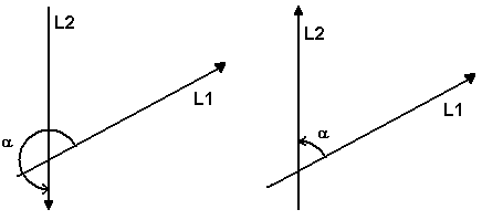

角度は、参照ライン 1 から参照ライン 2 に向かって測定されます。 レポート対象角度を変更するには、[ベクトルの反転]
ボタンを使用して、次の例に示すようにライン ベクトルの方向を変更します。
