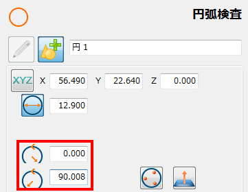

ワイヤーフレーム チェッカーを使用して、CAD モデルから、部分円弧、円錐、円筒、楕円のいずれかを選択すると、PowerInspect によって、フィーチャー検査ダイアログに、規定開始角度
の値と、終了角度
の値が表示されます。
CAD モデルから、次図の円弧を選択します。
PowerInspect によって、[円弧検査]ダイアログに、規定開始角度、および、規定終了角度が表示されます。
[了解]
ボタンをクリックすると、PowerInspect は、選択した測定方法に基づいたプローブ パスを含む、シーケンス アイテムを作成します。例:
