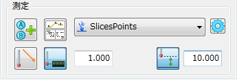

検査ダイアログの 測定 セクションで、フィーチャーの測定に使用する、プローブパスを指定します。
測定ストラテジー / 方法
測定方法は、ストラテジーごとにまとめられています。測定ストラテジーが、プローブパスの作成方法を決定します。また、測定方法が、アイテム測定に使用されるパスの形状を決定します。以下のストラテジーから、測定方法を選択します。
