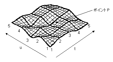

P カーブは、サーフェスのトリムバウンダリーを定義するために使用され、サーフェスをトレランス内に一致させる一連のラインセグメントから構成されます。カーブはサーフェスの 2D パラメーター空間で定義されるため、P カーブはパラメーターカーブになります。P カーブには、P ポイントというポイントが含まれます。各サーフェスは、サーフェスによって異なる、tu のパラメーターで定義されます。
tu の値により、サーフェス上のポイント p が一意で定義されます。このため、ポイント p は、3D ワールド空間座標(x、y、z)、または、2D パラメーター空間座標(tu)により定義できます。次の図では、p の 2D パラメーター空間座標は、(3.5, 2.75)です。
