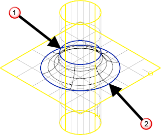

次に示すサーフェスには、2 つのトリム バウンダリーが存在します。1 つは円筒
、もう 1 つは平面
にあります。

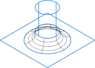

これらのサーフェスを次のようにトリムすることができます。
P カーブで構成されるトリム バウンダリーとサーフェス エッジを結合して、サーフェス上の閉じた領域を形成します。
