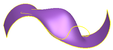

カーブ偏差を表示
次の方法で、カーブ偏差を表示します。
  1. 次のいずれかを選択します。
    • オブジェクトに従属するカーブ
    • カーブとオブジェクト
  2. [視覚化]タブ > [モデル]パネル > [解析]をクリックして、[比較解析]ダイアログを表示します。
  3. [カーブ偏差] ボタンをクリックして、偏差を表示します。
  4. ラインスケール スライダーを使用して、または、ボックスに値を入力して、カーブ偏差のライン幅を指定します。
    注: このオプションは、カーブ偏差 をクリックした場合のみ利用可能になります。
  5. カーブ偏差 を再びクリックして、カーブ偏差のラインを非表示にします。
