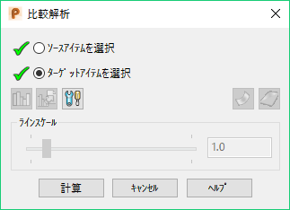

  1. [視覚化]タブ > [モデル]パネル > [解析]をクリックして、[比較解析]ダイアログを表示します。
  2. 比較の基準になるソースアイテムを選択します。
  3. 比較対象になるターゲットアイテムを選択します。
  4. 計算 をクリックします。
    オブジェクト間の相違がエラーマップで表示されます。
  5. ダイアログの他のオプションは、次のように使用します。
    • [統計] ボタンをクリックし、偏差の統計を表示します。
    • [エクスポート] ボタンをクリックし、[エクスポート]ダイアログを使用して相違をエクスポートします。
      オブジェクト間の相違を、ASCII テキスト、または、STL ファイルにエクスポートすることができます。
    • [オプション] ボタンをクリックして、比較解析オプションを変更します。
    • [カーブ偏差] ボタンをクリックして、カーブ偏差を表示します。このオプションは、デフォルトで選択解除されています。
    • ラインスケール スライダーを使用して、または、ボックスに値を入力して、カーブ偏差のライン幅を定義します。 このオプションは、カーブ偏差を表示 ボタンをクリックする場合のみ、利用可能です。
