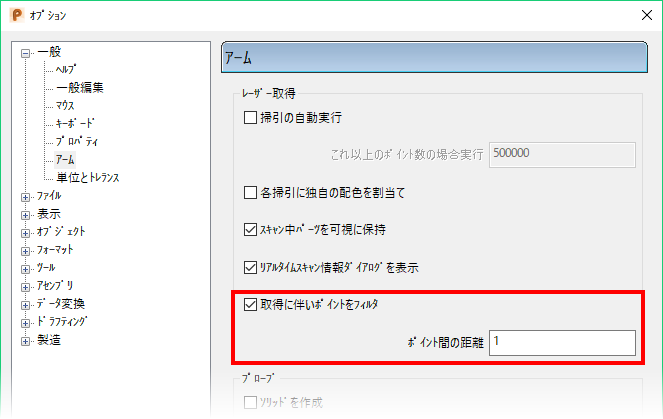

インポート時にポイントをフィルター
オプション ダイアログの アーム ページの 取得に伴いポイントをフィルター を使用して、スキャン中にポイントをフィルターします。
次の方法で、インポート時にポイントをフィルターします。
  1. [ファイル] > [オプション] > [アプリケーションのオプション] > [一般] > [アーム]をクリックして、[アーム]ページ
    を表示します。
  2. 取得に伴いポイントをフィルター オプションを選択 します。
  3. ポイント間の距離 に値を入力します。 この距離を使用して、別のポイントの指定の距離内に存在するポイントを削除します。
  4. ヒント: この距離は、[ファイル] > [オプション] > [アプリケーションのオプション] > [一般] > [単位とトレランス]で定義された単位で指定します。
