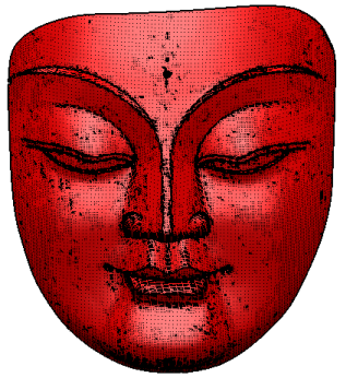

点群(.asc.csv.mod ファイルタイプ)をインポートして、次のステップにより、これをメッシュに変換します。
  1. [ファイル] > [インポート]をクリックします。
    ファイルをインポート ダイアログが表示されます。
  2. ファイルを選択して、開く をクリックします。 点群がインポートされ、[点群ツール]タブが表示されます。
  3. [点群ツール]タブ > [作成]パネル > [メッシュ]をクリックします。
    [メッシュを生成]ダイアログが表示されます。

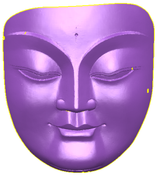

  6. OK をクリックして、トライアングルメッシュを作成します。
  7. [ホーム]タブ > [削除]パネル > [アイテム]をクリックして、点群を削除し、メッシュを表示します。
  8. メッシュを選択します。

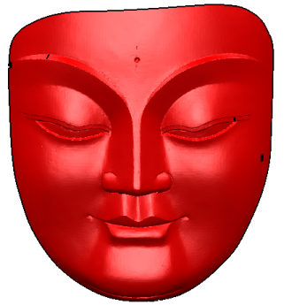

  9. この例では、メッシュを反転させる必要があります。[メッシュツール]タブ > [修正]パネル > [反転]をクリックし、メッシュを反転させます。
