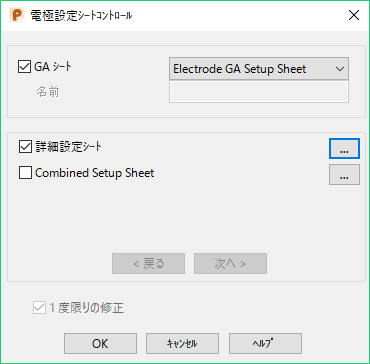

電極設定シートコントロールダイアログ
次のダイアログの をクリックして、このダイアログを表示します。
ダイアログには、次のオプションがあります。
GA シート - GA シートを生成します。また、GA シートの名前を選択します。ドロップダウンリストから 新規 GA を選択して、名前 を入力します。選択解除されている場合、シートは生成されません。
注:電極を編集」からこのダイアログを開いた場合、GA シートの変更に伴い、電極の注釈が別の GA シートに移動します。
名前GA シート ドロップダウンリストから、新規 GA を選択した場合のみ利用可能になります。新規名前を入力します。特殊文字の使用は推奨されていませんが、代用ストリング を含めることができます。

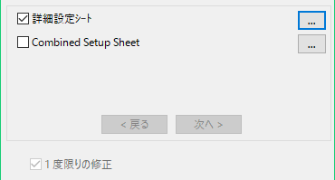

ダイアログの中央には、既存の設定シートが表示されます。
全てのシートに対して、次のように作用します。
戻る / 次へ - ダイアログの表示スペースに納まりきらない数のシートを定義する場合、次へ ボタンがアクティブになります。ボタンをクリックすると、次のシートが表示されます。前の内容に戻る場合、戻る をクリックします。
1 度限りの修正 - 現在の電極のみに変更を適用します。選択解除されている場合、以降作成される電極にも変更を適用します。
