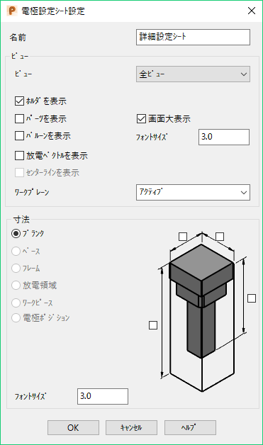

電極設定シート設定ダイアログ
このダイアログには、各設定シートの設定内容が表示されます。また、このダイアログを使用して環境設定ファイルのオプションを設定します。このダイアログを表示するには、[電極設定シートコントロール]ダイアログの[楕円] ボタンをクリックします。
名前電極設定シートコントロール ダイアログにおける、設定シートの名前です。設定シートの 名前 を変更すると、電極設定シートコントロール ダイアログのシート名も変化します。電極設定シートコントロール ダイアログのオプションを使用して、電極と電極セッションの名前の変更を有効にします。また、デフォルト名を変更することができます。
ビュー - 特定のビューの設定をカスタマイズする場合、ドロップダウンリストからビューを選択します。全ビュー では、デフォルトオプションを変更することができます。
寸法 セクションを使用して、電極の各属性に対する寸法を追加します。
ドローイングに表示される寸法は、ビュー方向により異なります。ビュー ドロップダウンリストからオプションを選択して、これを定義します。
次の全てのオプションは、以下に保存されている electrode_setupsheets.con ファイル内のオプションに対応しています。
C:\Program Files\Autodesk\PowerShapexxxxx\file\electrode
これらのオプションを変更すると、設定ファイルでも対応する変更が行われます。[電極設定シートコントロール]ダイアログでは、この変更がどのように適用されるかをコントロールします。
