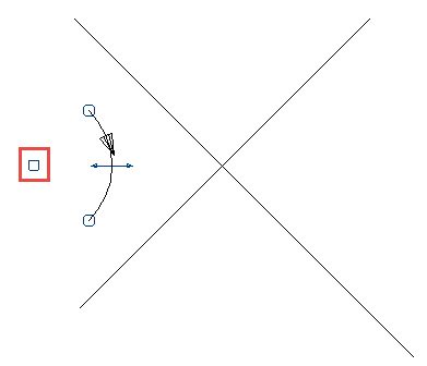

次の方法で、フィレット円弧を編集します。
フィレット円弧が強調表示され、グラフィックハンドルが表示されます。

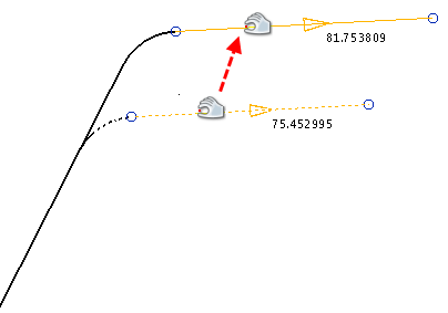

フィレット円弧をフィットさせるために、半径の両側の 2 本のラインをトリム
、または、延長
することができます。
円弧と他のラインも更新されます。
円弧と他のラインも更新されます。
