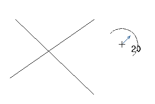

    マウスカーソルが矢印を持つ数値付きの円弧に変化します。 付随して表示される値は、デフォルトの半径値です。
    フィレット円弧作成中にデフォルト半径を変更するには、グラフィックウィンドウに直接半径コマンドである r に続き新規値を入力します。 サンプル

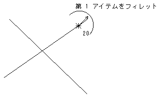

    カーソルを適切なオブジェクト上に移動すると、インテリジェントカーソルが第 1 アイテムとして該当オブジェクトが選択可能である旨を示します。
  3. オブジェクトを 1 つ選択してから別のオブジェクトを選択します。

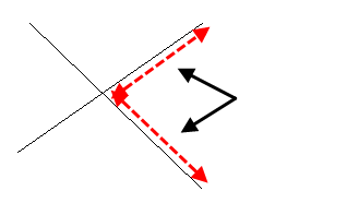

    交差する 2 本のラインに対して、次に示す 4 種類のフィレット円弧の候補が存在します。 そのため、ラインを選択する位置が重要になります。
    必ず、フィレット円弧を作成する交点と同じ側のラインを選択します。
    次のフィレット円弧(トリム)を作成すると仮定します。
    次図のように 2 本のラインの任意の箇所を選択することができます。
注: 第 1 ラインの選択後に第 2 ライン上にカーソルを移動すると、フィレット円弧が作成される箇所を示すように表示されます。 また、該当ラインが第 2 ラインとして選択可能であることも表示されます。

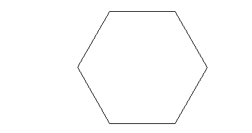

  1. 次図のようにコンポジットカーブを作成します。
