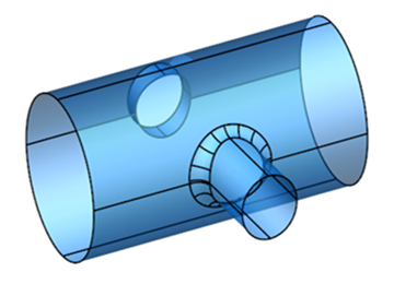

フィレットは、2 つのサーフェスの交差によって形成される内部、または、外部コーナーを丸み付けします。PowerShape では、交差する任意のサーフェス ペアの間に一定半径のフィレット サーフェスを作成することができます。
2 つの交差サーフェス間の典型的なフィレットサーフェス
