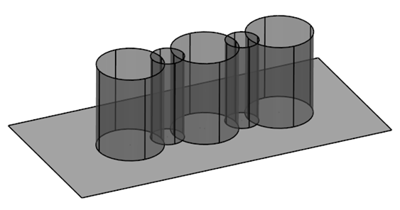

実際のモデルでは、フィレットを作成する箇所に 2 つの個別サーフェスが存在する場合があります。PowerShape により、フィレット ルートを選択し、これらの 2 つの定義されたセットの間にフィレットを作成することができます。このフィレット方法により、PowerShape によって可能なすべてのフィレット ルートが定義されるため、モデル内の全サーフェスを選択するよりも短時間で作業することができます。
単一ワイヤーフレームオブジェクト
とサーフェス群
間にフィレットを作成することもできます。次図のようになります。
サーフェスとワイヤーフレームカーブの間に作成されたフィレットは、次の通りです。
