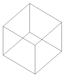

  1. スケールするオブジェクトを選択します。
  2. [編集]タブ > [変換]パネル > [スケール]をクリックします。

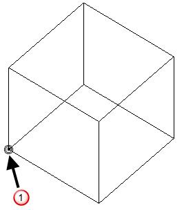

    グラフィックウィンドウ上に、スケール原点マーカー が表示されます。これは現行ワークスペースの原点に配置されます。 オブジェクトはスケール原点に相対してスケールされます。
  3. 必要に応じてスケール原点を移動することができます。 新規ポジションにマーカーをドラッグするか、スケール原点を再配置 ボタン をクリックして、ポジションを入力します。

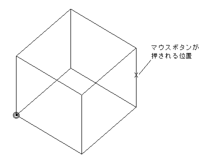

  6. オブジェクトを画面上にドラッグします。

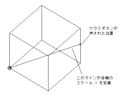

    スケール原点から最初にマウスボタンを押した場所までのラインにより、各軸で 1 のスケールを定義します。
    選択オブジェクトでマウスボタンを押します。
    例においてスケールを定義するラインを、次に示します。

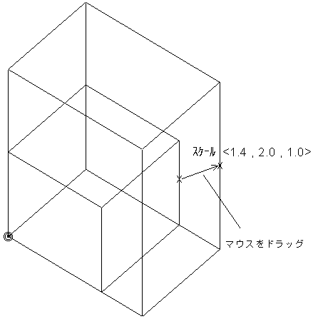

    マウスをドラッグすると、オブジェクトがスケールされ、スケール係数が画面に表示されます。
    マウスボタンを放しすと、オブジェクトがスケールされます。スケール軸は、現行ワークプレーンの軸に平行な、スケール原点を通過するラインです。
