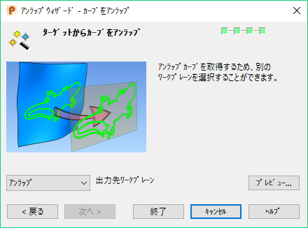

このページを使用して、アンラップをプレビューして終了します。
アンラップしたカーブの対象になるワークプレーンを次から選択します。
- アンラップ - デフォルトのワークプレーンです。
- ワールド - ワールドワークプレーンを参照します。 ターゲット オブジェクトからアンラップされると、カーブはワールド ワークプレーンに相対して配置されます。
- プレビュー - 選択ワークプレーンでカーブをアンラップ、配置します。アンラップカーブを修正し、再ラップウィザード を使用して、ターゲットオブジェクトに再びラップされるようにします。
終了 - アンラッププロセスを完了します。
