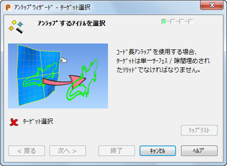

  1. [ワイヤーフレーム]タブ > [選択から]パネル > [ラップ] > [アンラップ]をクリックして、アンラップ ウィザードを開始します。
    アンラップ ウィザード[ターゲット選択]ページが表示されます。
    • ターゲット選択 - アンラップするアイテムを選択します。
    • [ラップ]: これにより、ウィザードの[コード長ラップマップ作成]ページが表示されます。これにより、トライアングルファイルを読込む前に、ターゲット上のコード長ラップの結果をプレビューすることができます。
