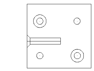

次図には、孔を持つソリッドがあります。

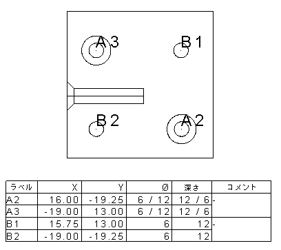

これらの孔に、次図の表が作成されています。
表では、同じ孔タイプから作成された全孔がグループ化されています。表には、孔の中心、直径、深さが記載されています。
オプション ダイアログ、 ページの 表に含める孔情報 オプションのデフォルトを使用した場合、ビュー方向の孔のみが表に含まれます。
表では、貫通孔にアスタリスク * が付きます。
デフォルトで、XY 座標のみが表示されます。Z 座標を表示するには、オプション ダイアログ、 ページの Z 座標 を選択します。
